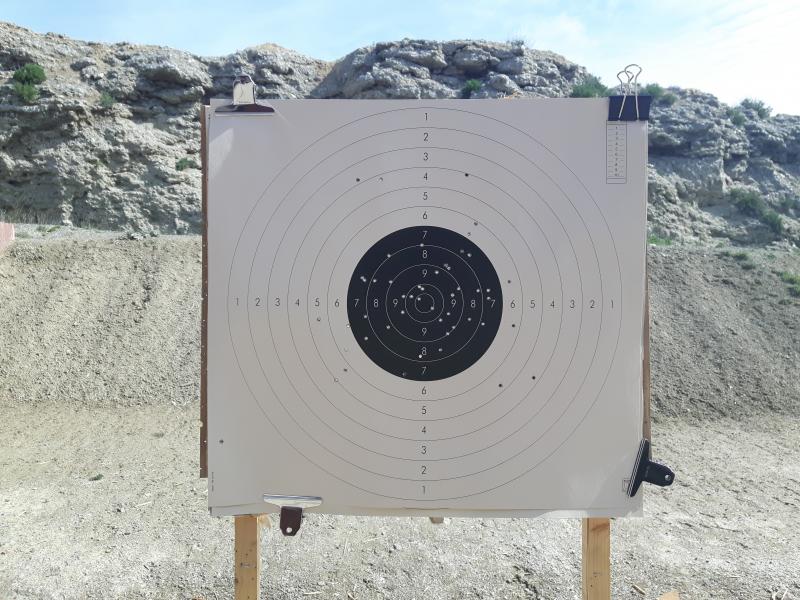

Tranquilos, no me ofendo. Tan solo tengo la F mes y medio, con orgullo muestro mis dianas incluso con ceros. Como bien dice el compañero en la cabecera, le dijeron en su club que una beretta no vale. De hay mi imagen, otra mierda de pistola que no vale como la mia y tambien se agarran el negro. Espero que cuando aprenda y elimine esos gatillazos la de risas que me voy a pegar en las competiciones cuando vea la cara a todos esos que tiene pistolas de alta gama y se crean que con su arma de 2.000 no les gana nadie.

ufff, es que entre una beretta 92 y una cz75 hay un mundo...

Pero es que la Beretta 92, sobre todo el modelo inox, es mas bonita, un pistolon tremendo, creo que es la pipa que mas le gusta a los sudamericanos, sobre todo, para los que no tienen ni la menor idea, para ellos, la mejor de la mejor, no hay otra que le haga sombra, les das una SIG P210, y no te la quieren......
pero para una diana, como que no.....en las pelis, ya se sabe, donde el héroe pone el ojo, ahí mismo le da,
en la realidad, es muy distinta, dado que su disparador, duro, largo y rasposo, no ayuda en nada, y sus miras de combate, menos todavía......
PD: La CZ 75, es otra historia....

Re: Pistolas calibre 22/32
airpcp escribió:Tranquilos, no me ofendo. Tan solo tengo la F mes y medio, con orgullo muestro mis dianas incluso con ceros. Como bien dice el compañero en la cabecera, le dijeron en su club que una beretta no vale. De hay mi imagen, otra mierda de pistola que no vale como la mia y tambien se agarran el negro. Espero que cuando aprenda y elimine esos gatillazos la de risas que me voy a pegar en las competiciones cuando vea la cara a todos esos que tiene pistolas de alta gama y se crean que con su arma de 2.000 no les gana nadie.![]()
La cz en 9 es buena,vale para defenderse bien,no para ganar pero para asustar esta bien
El kit del 22 es el que no va muy bien
La beretta va mal toda ella,siempre hablando de precisión pura,no hay manera......
Mi objetivo cuando saque la licencia fue meter todo en el negro y créeme que tarde mucho más de 1'5 meses.....
Esta muy bien esa Diana,solo que le ponemos algo de humor para meternos un poco en lios

Hola:
El gatillo largo y algo duro, lo respeto... Pero "rasposo" ni de coña. (Es fino de cojones como todo lo Italiano)
Yo tengo una Beretta 92fs inox con carril del 22lr y el primer dia:
460 con el 9mm y 515 con el 22lr
Recien sacada de la caja.
