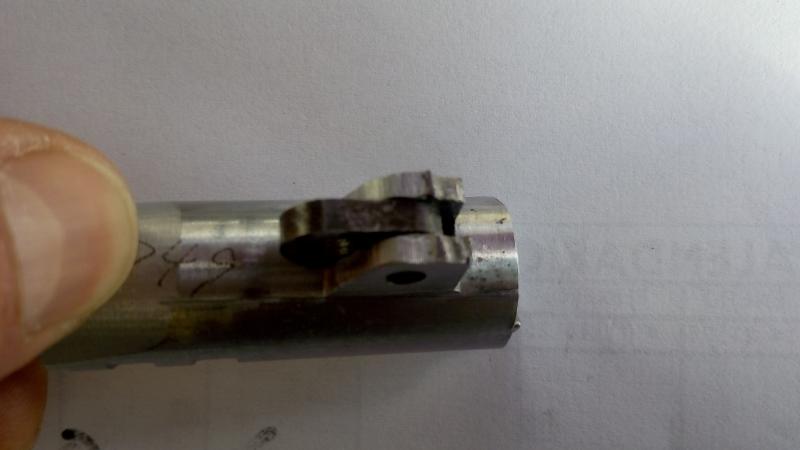

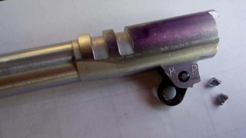

Hola, muy buenas
He tenido un percance con el cañón de mi Norinco 1911 A1 45 acp y me gustara que me ayudéis solventarlo y a saber que ha podido pasar.
Desmontando el arma para limpiarla no salia la corredera y cuando salio, aparecieron dos pedazos de la rampa rotos.
No se si tiene solución, si se puede soldar o donde encontrar un cañon, que no valga mas que la propia pistola.
Me decanté por esta norinco pues lei que eran bastas pero muy duras, y en 1000 tiros se ha ido la rampa al carajo.
Os agradeciera me ayudéis a averiguar que ha podido pasar, es de segunda mano, pero vamos..
que arreglo puede tener, y si puedo usarla tal como se ha quedado, acerroja, pero un poco mas adelante de lo que debería.
Muchas gracias

y como se te ha roto la rampa?? como ha ocurrido??
porque esta parte de un arma no esta sometida a presión ni tensión.
has cambiado la cadeneta por una mas corta?? has limado algo??

Hola,
Lo único que cambie fue ponerle un muelle recuperador de 14 libras, pues uso recargas suaves.
Solo se me ocurre que para gastar puntas smw , que no alimentaba bien , las iba cargando por la ventana de expulsión una a una , soltando entonces la retenida. No se la verdad

Precisamente le comente si había cambiado la cadeneta.
Una excesivamente corta, ejercerá mucha presión en el momento de acerrojar, golpeando la rampa contra el armazón.

Yo tengo la norinco,y el muelle es de 16
5 lb,y tiro cargas suaves de 4.2 gr de csb1 m para dar factor justito, creo que como dicen los compañeros o es por la cadeneta,o desde mi punto de vista por un muelle demasiado blando, ahh tb cambie el muelle real por otro más suave, y ni una marca rara.

Si que es un caso raro, las Norinco, no serán muy sofisticadas en acabados, pero duras, y resistentes, si que son, y no rompen, ni usándolas de martillo.
Es una lastima, que aquí, no se pueda cambiar el cañón a un arma, ademas, cumple el esquema y cotas de la 1911 A1, a rajatabla, y la cantidad de marcas y modelos de cañones para 1911, que hay por ahí delante..... :(
