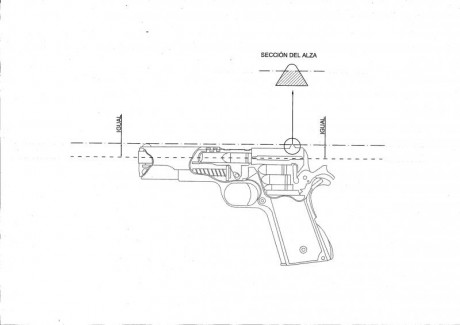

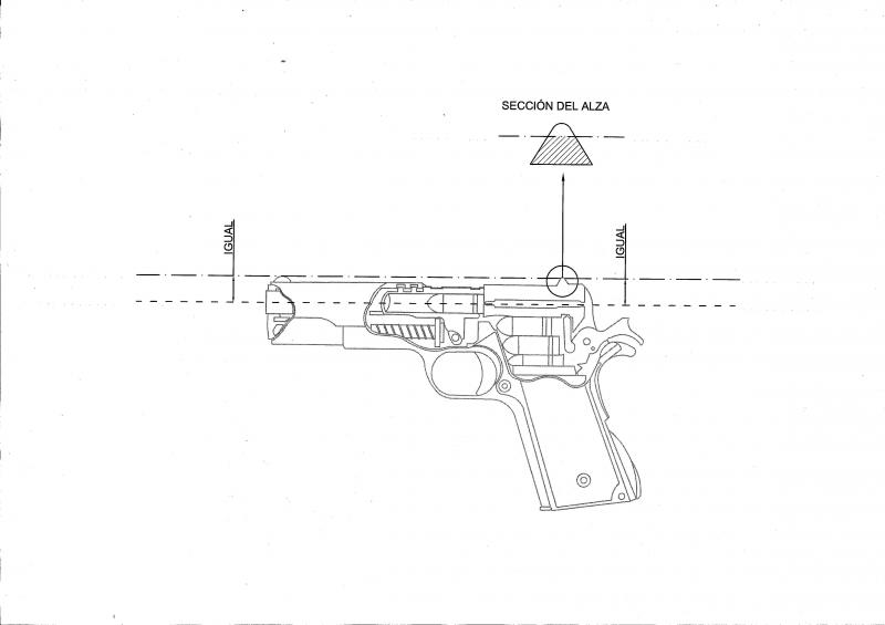

Muy buenas de nuevo.
En el punto de mira que compre, la altura que ofrecian en el catálogo, es la altura desde el cañón hasta la parte exterior del punto, sin contar la cola de milano. Vamos, lo que sobresale.
La imagen que te adjunto, fue el "documento" que no encontraba y que me sirvió para elegir la altura.
Personalmente, a la hora de elegir, escogería uno más alto, pues con un poco de desbaste lo puedes adecuar.
Espero haberte servido de ayuda.
Un abrazo!

I.B.C. escribió:
Novatin escribió:
I.B.C. escribió:
Hola compañero, ayudarte es siempre un placer.
Lo primero, te pongo un enlace:
Aunque es de avancarga, lo encontrarás muy útil.
https://www.13bolas.com/articulos/Correccion_miras.php
Aquí encontrarás una fórmula para graduar alturas de alza y punto en milímetros. Pincha en el "ejemplo" e introduce los parámetros que pide. Te arrojará las medidas de corrección. En el caso del punto de mira, se refiere a la altura que sobresale del cañón, no lo que se embute en el.
Yo cambié las miras abiertas a una carabina del 22lr. y tuve tu mismo problema para elegir el punto con respecto al alza.
Mañana, sin falta, te paso un "documento" que explica la relación. Ahora no lo tengo a mano.
Un saludo!
Hola de nuevo compañero, te adjunto enlace a la página de CZ para que veas los guiones y a ver si tú puedes ver, a qué se refiere con las medidas si es como bien estamos hablando lo que sobresale por encima del carro o es la altura total de la pieza incluyendo la cola de milano.
https://www.czub.cz/es/eu-eshop/pistole/ ... ?model=173
Gracias!!!
Un abrazo!
Sin duda que me ha servido de ayuda!!!! Totalmente!!!! Te debo unas caritas cuando vengas por Zaragoza.
Gracias por todo compañero y ya nos contarás que tal por el campeonato de España. Te deseo la mayor de las suertes. :saluting-soldier: :saluting-soldier: :saluting-soldier:
Un fuerte abrazo!!!!
