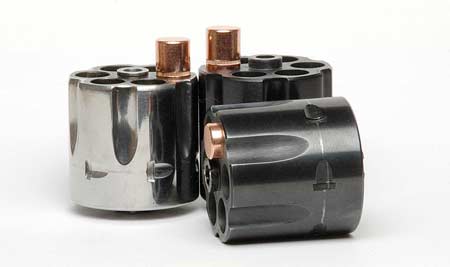

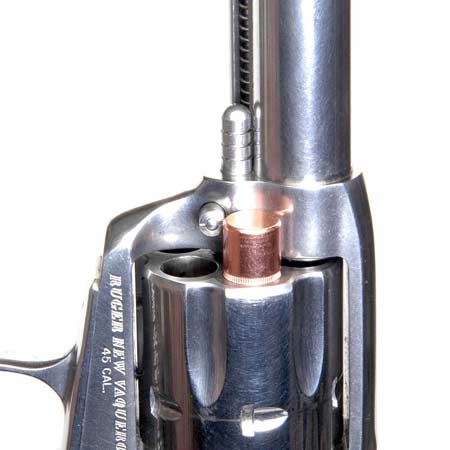

Buenos días.
Adjunto unas fotos de lo que comento:
Mi caso es el proyectil primero de los tres cilindros, el que entra menos, lo ideal seria el tercero, el que entra sin problemas.
¿Es normal esto?.
¿Es seguro disparar con unas recamaras tan ajustadas?.
La precisión es secundaria, mi interés es en la presión que se genera en la boca del cilindro al forzar el proyectil.
Con plomo sin encamisar de .452 y .454 ocurre lo mismo.
Muchas gracias.
