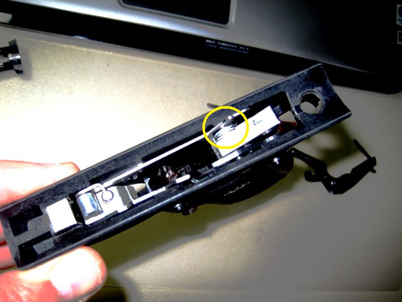

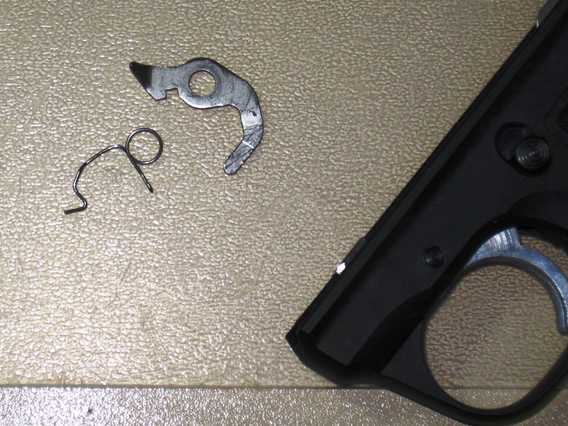

Lo que parece que hace todo el mundo, yo incluido, es retirar el seguro de cargador y su muelle que parece que no da más que problemas y no contribuye a hacer un gatillo mejor sino todo lo contrario. En su lugar hay que poner tres arandelas de 5mm (ampliando el orificio a unos 5'3mm) para que impidan que el martillo se desplace lateralmente en su eje. También se puede comprar un buje (bussing) del eje del martillo que hace el apaño de modo mas limpio, no es muy caro pero su obtención desde USA es algo rocambolesca, lo de las tres arandelas es de nota. buceando en la web que te he puesto puedes ver detalles de todo eso (mira en el apartado de la 22/45 pues el mecanismo es el mismo y está muy bien explicado con fotos)

Hola Bru: yo también tengo la 22/45 y antes tuve una MK-I de la que todavía hoy no se porqué me desprendí. La 22/45 la tengo un par de meses y ya la he trasteado. Estoy básicamente de acuerdo contigo en lo de preocuparse poco por el gatillo pero con alguna ligera discrepancia, y es que el gatillo en cuestión en algunos ejemplares es bastante duro y sobre todo de tacto muy impreciso. La solución, o al menos una mejora sustancial a eso es sencilla como dije en mi post anterior (yo ya la he aplicado) se reduce a eliminar las dos piezas del seguro de cargador (en USA las quita todo el mundo) y se nota en el disparador y también en la introducción y extracción del cargador cosa, como sabes, algo críticable en la 22/45. Lo de las arandelas es algo sencillo y barato y finalmente, si se desea pulir ligeramente el borde afilado del fiador, no mucho, justo para que pierda el filo. Con eso la pistola mejora mucho. Ahora ando enredado a ver si le modifico el armazón para aceptar cachas de 1911, pero eso es otra historia.

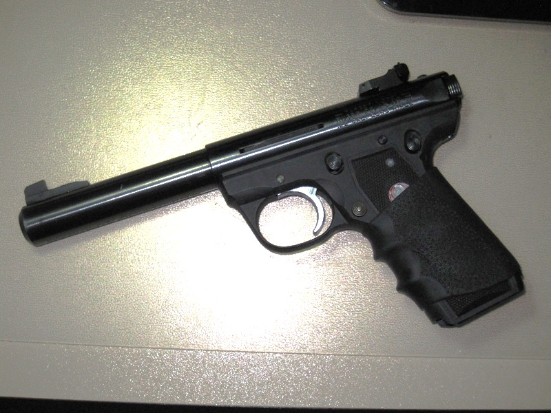

Y para que no se diga unas fotos de cosecha propia:
