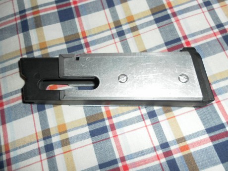

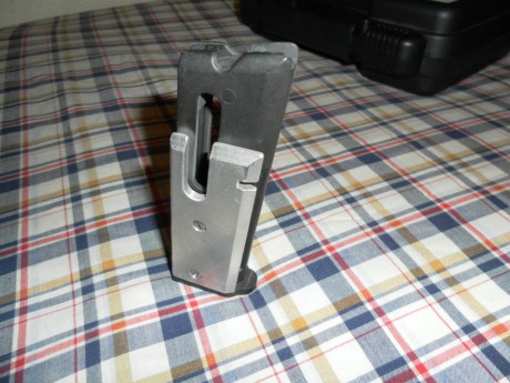

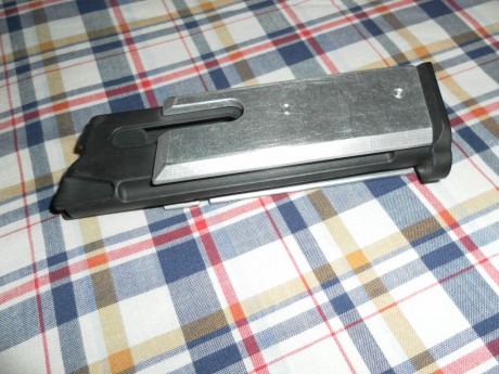

lo que es el carro te sirve cualquiera compatible con el estándar 1911, luego para el cargador necesitarías uno especifico de para ordnance doble hilera, pero solo los he visto por estados unidos, son baratos pero conseguir que los envíen es misión imposible gracias a la reforma del obama.
la alternativa es pillar el cargador de las 1911 mono hilera y con placas de plástico / aluminio de 4mm hacerte unas tapetas que engorden el cargador.
Estos son cargadores que prepare para mi pistola para ordnance, en principio la llama maxII utiliza los mismos cargadores, son unos cargadores de kimber comprados por 16€ en arminse y con las tapetas mencionadas, funcionan perfectamente con carros de ciener y kimber.
En principio tienes que utilizar munición de alta velocidad, esto es porque el muelle real (el del martillo) original de las 1911 es excesivamente duro y la munición no tiene fuerza para empujar el carro y el martillo, yo le cambie ese muelle por otro mas blando, que percute sin problemas con los carros del 45-40 y ademas me permite tirar con munición estandar.
