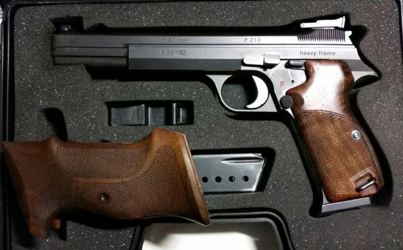

Y unas fotillos de la SIG no?

Ahí van las fotos de la sig al lado de la que para mi a dia de hoy sigue siendo la mejor entre las grandes.
