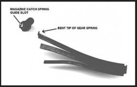

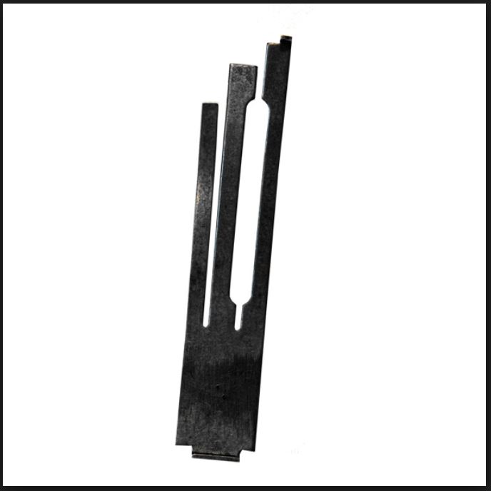

El disparador, tanto de STI, como de otro monton de 1911´S y 2011´S que lo usan, NO ES DE PLASTICO, es de fibra de carbono, y es mas caro que los modelos de aluminio.
Como no tenga el muelle de tres patas aligerado, para suavizar el disparador, que lo traen casi todos los modelos, poco le puedes hacer, pues son armas de tiro "deportivo", que ya vienen de fabrica afinadas.
A veces, queremos afinar, lo que ya viene afinado....
Fijate en la diferencia de un muelle de tres patas normal, y otro aligerado............
Re: Afinar STI trojan
Gracias Manolosolo, me aclaras muchas cosas, no sabia lo de que el disparador es de fibra de carbono, la ignorancia es muy mala jj..., y también veo que el muelle de tres patas que tengo es el segundo, el aligerado, con lo cual ya veo que poco se le puede hacer, es verdad que a veces queremos rizar el rizo... venga un saludo
