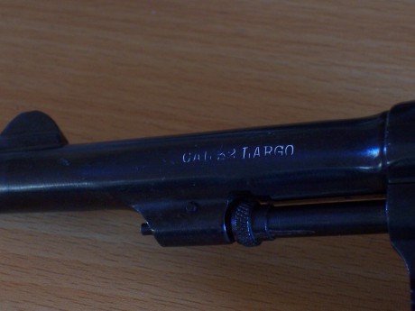

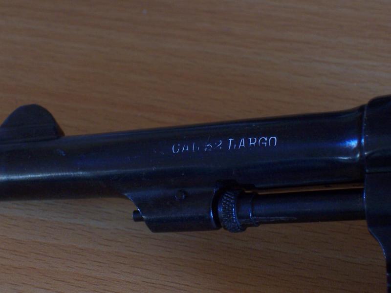

¿Alguna vez la industria armera Española fabrico revólveres oscilantes (swing out cylinder) en el viejo calibre “.38 Long Colt” (9X25)?
Es que tengo una discusión con un amigo por internet Canadiense que insiste en que los revólveres Españoles con el marcaje de “.38 Long” o “.38 Largo” son calibre .38 Long Colt (9X25), que no pueden usar cartuchos calibre .38 Special (.38 S&W Special o 9X29) y que incluso ni siquiera son aptos para cartuchos con pólvora moderna que solo deben usar cartuchos de pólvora negra.
Yo por otro lado creo que los revólveres oscilantes fabricados en España que están marcados como “.38Long” o “.38 Largo” en realidad no son calibre “.38 Long Colt”(9X25), sino que son calibre “.38 Special” (.38 S&W Special o 9X29), solo que en España le llamaban .38 Largo al .38 Special por contraposición al calibre .38 S&W al que llamaban .38 Corto (9X19).
O sea que el .38 S&W (9X19) era conocido como .38 Corto y el .38 S&W Special (9X29) le llamaban .38 Largo.

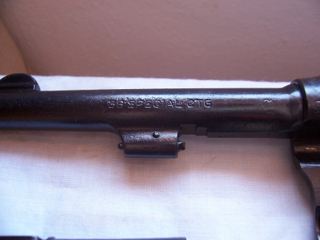

Así que no me extrañaría que el 38 especial se le denominase 38 largo, pero he visto armas de esa época marcadas con 38 SPL, así que puede que al haber dos 38 largo se mantuviese la denominación anglosajona
Un Orbea del 32 S&W L aproximadamente de 1910
Un BH del 38 SPL aproximadamente de 1920/27

... para complicar más las cosas, tenemos 4 posibles calibres .38: el .38 S&W, el .38 Short Colt, el .38 Long Colt y el .38 Special. Si un revólver aparece marcado como ".38 Largo", ¿a cual de los cuatro se puede referir?
Re: Revólveres Españoles calibre .38 Largo
JotaErre escribió:... para complicar más las cosas, tenemos 4 posibles calibres .38: el .38 S&W, el .38 Short Colt, el .38 Long Colt y el .38 Special. Si un revólver aparece marcado como ".38 Largo", ¿a cual de los cuatro se puede referir?
Así es, por eso mi duda. Creo que tanto el calibre .38 S&W y el .38 Short Colt por su misma medida se me hace difícil que se le denomine "Largo". Asi que las posibilidades serían .38 Special y .38 Long Colt.
Pero tengo la sospecha que en revólveres con cilindro que abre de lado y armazón (frame) fijo, en España no se fabricaron calibre ".38 Long Colt". Por eso es mi principal duda: Si la industria armera Española fabrico revólveres calibre .38 Long Colt (9X25).
Por que si no, es que en realidad son calibre .38 Special (9X29) y que en España le llamaran "Largo" en contraposición con los ".38 S&W" (9X19) que sería el corto.
Lo pregunto mas que nada por que en México es relativamente frecuente encontrarse con revólveres Españoles copia del Military and Police de S&W pero con el marcaje del calibre como ".38 Largo". Y nos queda la duda si se pueden usar cartuchos de .38 Special en ellos con seguridad, o si solo se pueden usar con cartuchos de .38 Long Colt.

Yo tengo una caja de 25 cartuchos de Santa Bárbara del año 1978(dicha empresa era la fabrica de armas estatal) que están marcados en dicha caja como 38 Largo y en la vaina ya como 38 Spl. Por lo que bien pudiera ser como dices Aníbal...yo hablando con compañeros veteranos siguen llamando 38 Largo al Special!!!
