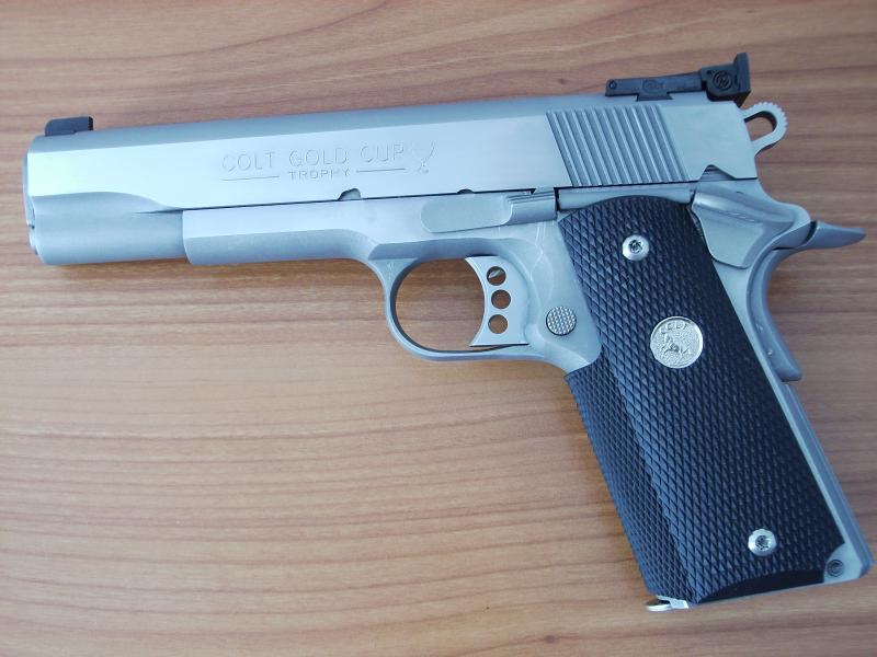

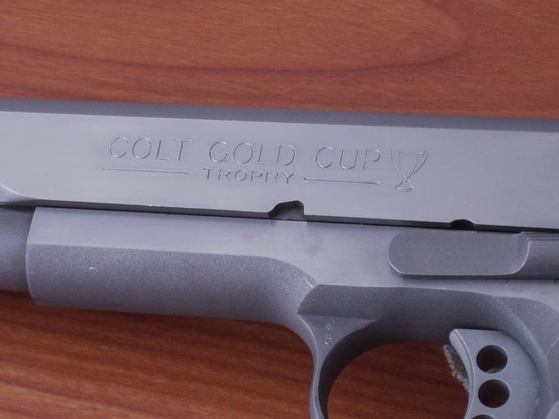

Hola a todos, recientemente he adquirido una Colt Gold Cup Trophy de 2ª mano y tengo una duda sobre las posiciones del martillo, ya que solo tiene dos: Abatido y montado, tamtbién tengo una MK VI serie 80 y el martillo tiene tres posiciones: Abatido, intermedio y montado.
Bueno me gustaría saber si lo de la Trophy es normal o le falla algo, si algún propietario de una Trophy, me lo pudiera aclarar, le estaría muy agradecido,
Muchas gracias y saludos :birra^:
Unas fotos:
Hola a todos, recientemente he adquirido una Colt Gold Cup Trophy de 2ª mano y tengo una duda sobre las 00
Hola a todos, recientemente he adquirido una Colt Gold Cup Trophy de 2ª mano y tengo una duda sobre las 01

La mia solo tiene dos montado y abatido saludos.

Dicho esto, es imposible que tengas una Gold Cup Trophy en 9mm, ya que simplemente dicho modelo no se fabrico nunca en 9mm. Lo que tendras es una Colt Gold Cup National Match MKIV series 80o una series 70.
Con respecto al martillo y sus posiciones. Si tu pistola es Government, Gold Cup series 80, no tiene medio armado si no una posicion de un cuarto del recorrido. Si tu pistola es Government, Gold Cup Series 70, si tiene medio armado. Para liar mas el tema, si tuvieras una pistola Series 70 de producción actual, llevaria curiosamente un martillo series 80, y si es de los modelos WWI actuales, pues si que tienes posición de medio armado.
