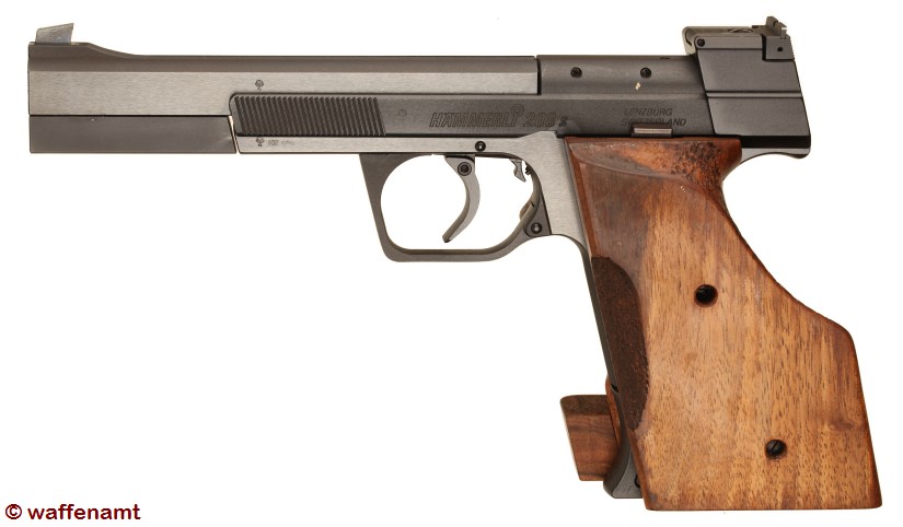

Hola yo te puedo comentar por mi experiencia y lo que me han enseñado gente que lleva muchísimos años en esto incluido mi instructor de tiro. El caso es que de tus opciones yo me decantaría por la Hammerli 280 por su calidad y gran precisión y armas como esa ya no se fabrican por muchas flores que echen a las nuevas que van haciendo. Los cañones de estas hammerli la 208, 215 y 280 son lo mejor que se ha hecho para precisión, de hecho los récord en precisión se consiguieron con una Hamerli 208 y aún no se han superado. Además el mantenimiento que necesitan es mínimo, no interrumpen nunca y es dificilisimo que se rompan.
No hará mucho hubo anunciada en clasificados una 280 por 600€ nada más, en cal.22 y .32, y es que la suelen vender con los dos calibres.
Te comentaba que la 208, y 215 son como algunos opinamos la mejor pistola para precisión que se ha hecho, yo soy el feliz propietario de una 208 hechas por armeros artesanos con más de 20 o 30 años de experiencia, pura forja y mecanizada hasta sus alzas.
Aunque he probado alguna de las otras que comentas me quedo con la que tengo, en manos de cualquiera que pueda ser tirador de segunda categoría son maquinas de hacer 10´s y ademas no me ha interrumpido nunca excepto por una bala en mal estado solo esa vez y en más de una ocasión he tirado más de mil balas sin hacer ninguna limpieza, y ni se entera. Si las volvieran a fabricar estarían solo al alcance de unos pocos caprichosos. Yo he tenido suerte y la que compre estaba nueva, casi sin uso.
Aunque si te gusta la 280 me parece un arma de lujo yo si puedo mas adelante comprare una.

La Hammerli 280 la he tenido, con los carros de 22 y del 32. Muy buen arma, pero me gusta mucho más la AW93 o la SSP. Además, es una pistola con muchos años encima y con recambios dificilísimos de encontrar, y piensa que tiene amortiguadores internos de goma que se secan con el tiempo...y no se encuentran.
