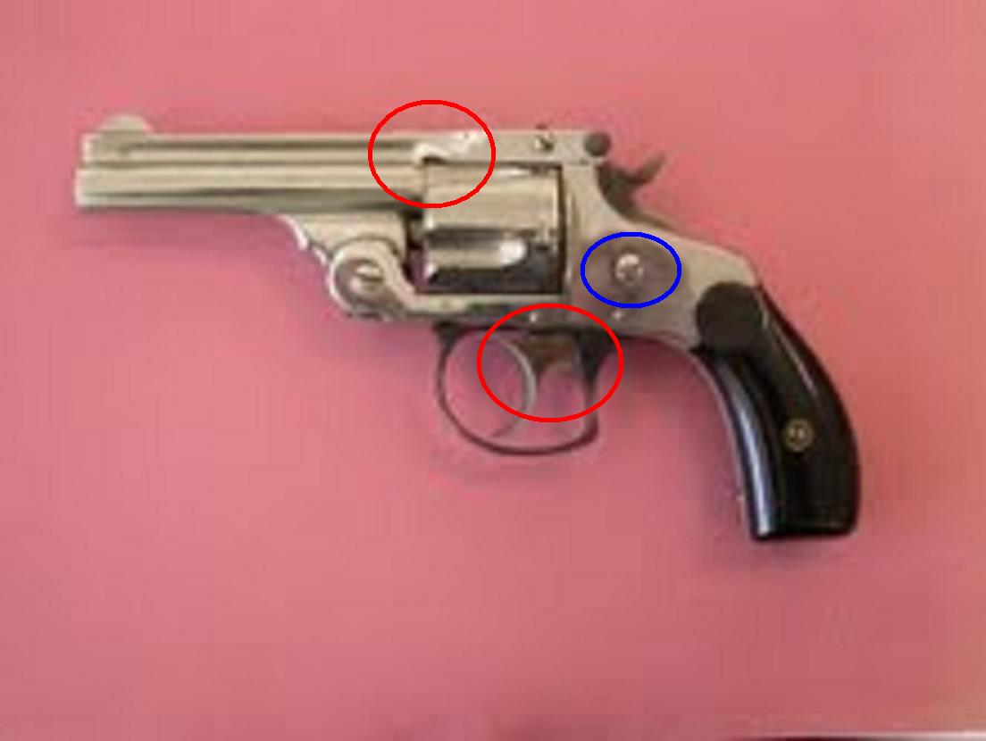

Mensajepor marroyol » 10 May 2013 15:56
Odín, aparte de lo que te han comentado de la leyenda en la solista del cañón.
En rojo te marco detalles por los que podía ser original, pero en azul algo raro por lo que puede que no sea original de S&W
El disparador en los eibarreses es una simplificación de los S&W con una cuña que bloquea el martillo si no está presionado el disparador.
En la parte marcada del puente los originales tienen esa especie de fresado para la salida de los gases entre tambor y cañón.
Pero el eje del martillo no está sujetando la tapa del mecanismo, a no ser que la calidad de la foto no lo permita ver

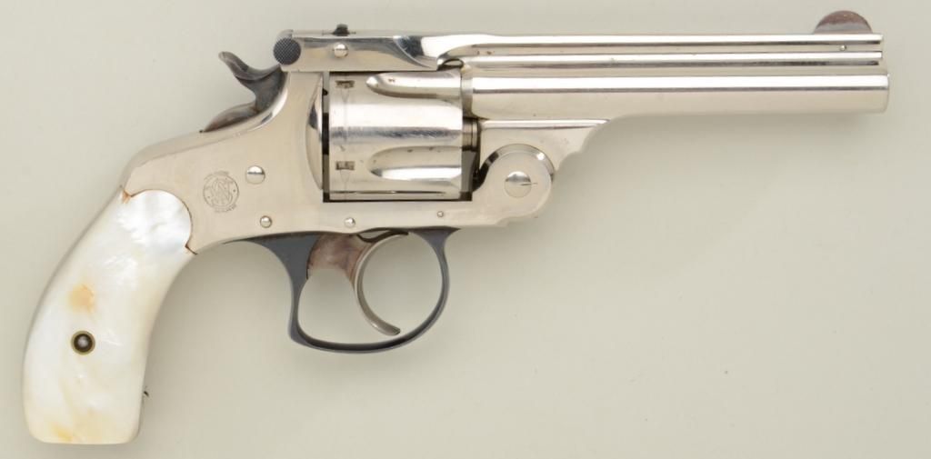

Mensajepor marroyol » 10 May 2013 15:57
Esta es la foto de un original.
El que has puesto puede ser una copia pero no muy mala, o un original pero en la foto no se ve la tapa del mecanismo. :wink:

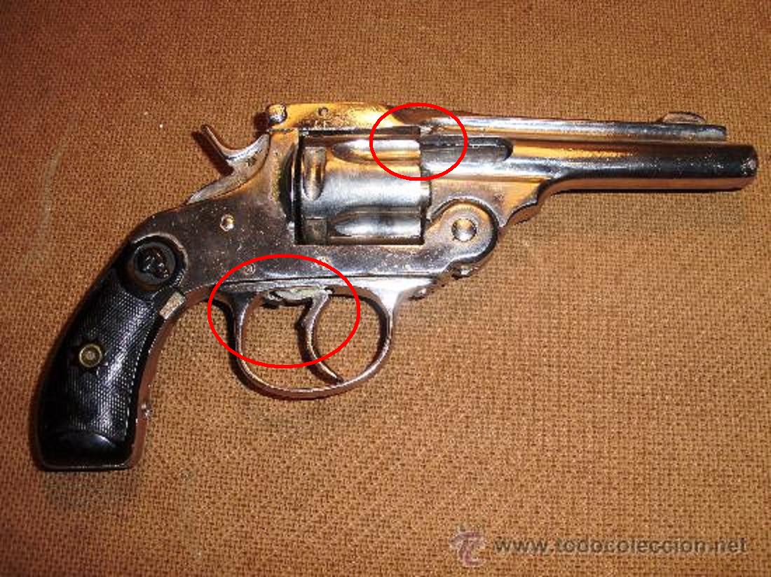

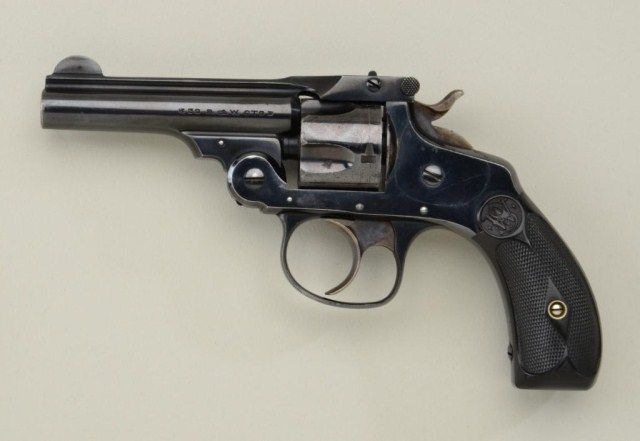

Mensajepor marroyol » 10 May 2013 16:00
Además S&W siempre marca sus productos con el logo

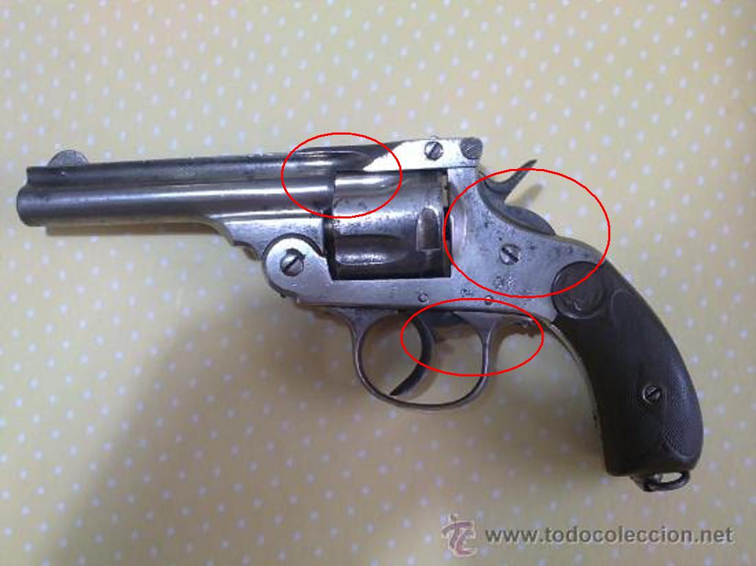

Re: Revolver S&W
Mensajepor marroyol » 10 May 2013 16:07
Otro detalle de las copias es el freno del tambor, normalmente es un rebaje alargado donde entra la parte superior del disparador, en los originales es como en los revólveres modernos un hueco pequeño donde entra el freno del tambor.
