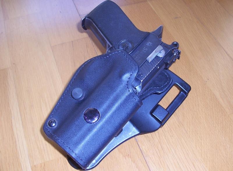

Joe, lo que pongo mas arriba es que el punto es solidario a la corredera y no se puede cambiar sin mecanizarla.
A la mía le tuve puestas unas LPA, como te digo mas arriba le tuve que limar casi un milímetro

Ahhh... acabáramos. Eso es otra cosa. Estoy examinando tu foto. ¿Que tal resultado te dio la LPA?. ¿La usabas para recorridos con ese alza?. ¿Como ibas de velocidad al coger miras respecto a la mira de combate original?. También he oído decir que no salían buenas, que acababan cayéndose...

Re: Mira de combate, STAR 30M... micrométrica aconsejable?
A mi me fue bien, tanto en precisión como en recorridos, y creo que a su actual propietario le sigue yendo bien
Aquí otro compañero le puso el mismo tipo de miras, y limando lo suficiente para bajar el tiro la usa también en recorridos.
