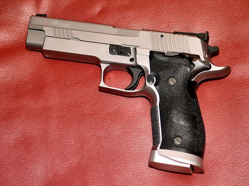

Estoy dudando entre dos armas una de 5 pulgadas (sig sauer p226 Xfive) y otra de 6 (sig sauer p226 Xsix), la quiero utilizar para tiro de precisión y ipsc.

De Sig lo suyo es la XFive Allround y tirar en Producción.
O en Estándar minor con el mismo arma o con la Xfive solo de Simple Acción.
Las 6" no puedes ni en Estándar (porque no cabe en la caja) ni en Producción (no está autorizada) y solo podrías competir en Open (contra armas con frenos de boca y visores).

Si yo quisiera hacerme de una 9 mm para competir en ambas modalidades y pudiera permitírmelo, me compraría una Sig Sauer X-Five All Round. Si se tratara de una pistola específica para precisión el abanico de posibilidades se ampliaría bastante (si pudiera manejar bien el peso de una con cañón de 6", sería mejor opción que una con cañón de 5"), al igual que si quisiera una específica para IPSC. Pero para tirar en las dos modalidades, y sin despreciar otras opciones, creo que me decantaría por la All Round.

Hola, el compañero FENRIS tiene razón. Yo tengo una Allround y, aunque es un arma pensada para IPSC producción, yo la uso tambien para precisión y me va estupendamente. La única pega es que no es posible regular el disparador, pero una vez te acostumbras a él, va de maravilla.

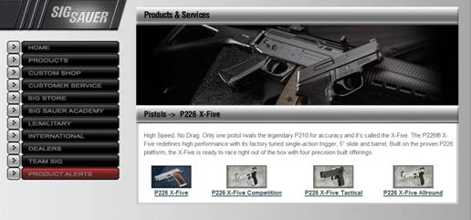

Desde la ignorancia pregunto: y como así que las x-five (a secas, la "guapa") no se puede en producción? qué problemas surgen a la hora de tirar en precisión o en ipsc de producción?
A mi entender, las medidas y el peso son correctos...
Por otra parte, a mi me gusta la X-Five tactical (negra), qué diferencias hay entre ésta y la x-five (tope gama)? A parte del disparador regulable.

Peazemak3r escribió:Desde la ignorancia pregunto: y como así que las x-five (a secas, la "guapa") no se puede en producción? qué problemas surgen a la hora de tirar en precisión o en ipsc de producción?
Nos vemos :vacaciones^:
Si empezamos porque las XFive son las Sig más adecuadas para Producción.
Estas son las que se aceptan para Producción:
P220, P220-1, P224, P225, P228, P229, P239, P250, P250DCc, P2009, SPC2009, SP2020, SP2022, SP2340
P226 Tactical Operations, P226 E2, P226, P226ST, P226 Sport II SL ohne Schiene, P226SL, P226SL Black, P226 Xpress, P226 X-Five Allround, P226 X-Five Tactical (not SAO version), P226R DAK, P226DAO, P226R, P226R Two Tone, P226 SAS, P226 Blackwater, P226 Equinox, P226 Stainless, P226 AL-SO, P226 SL-SO, P226 Sport Stock, P226 X-Five SO (SA/DA version only), P226 Navy, P226 SCT, P226 Elite, P226 Blackwater Tactical, P226 Combat, P226 Combat TB, P226 USPSA (Black & Two Tone), P226 Platinum Elite, P226 Enhanced Elite, P226 Elite Dark, P226 Gadsden, P226-SL-SO-BT, P226-MK25
SP2009, SP2022 (including Nitron and Diamond Plate versions), SP2340,
(Also P220, P229, P239 equivalents of approved P226 models with maximum 5" barrel length)
Not Approved:P220 X-Zone, P220 Sport, P226 HSP, P226 Sport, P226 Sport II SL mit Schiene, P226 X-Five, P226 X-Five Competition, P226 X-Six, P226R Crimson Trace.
Así que tenemos de las XFive la Allround y la Tactical (no la de simple accion que es la que aparece en la web de sig).
Las diferencias entre una y otra, aparte del acabado, son pesos, miras micrométricas, más capacidad etc... todas a favor de la Allround.
Dicho esto, el que quiera tirar Producción o Precisión lo lógico es que elija la Allround, y el que quiera llevarla encima (es un bicho bastante grande...) la Tactical.
Saludos,
