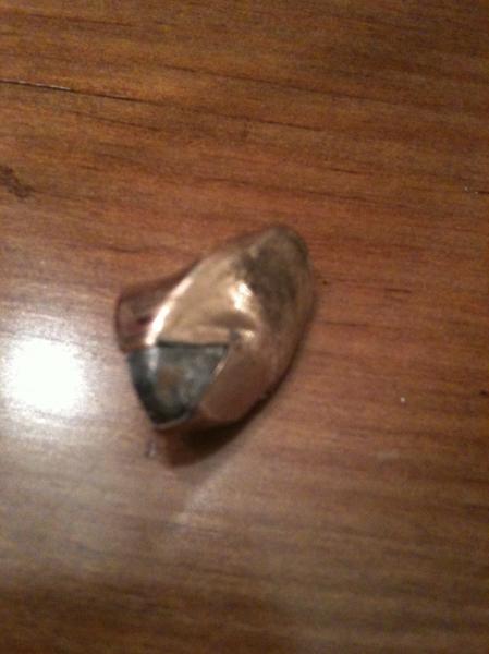

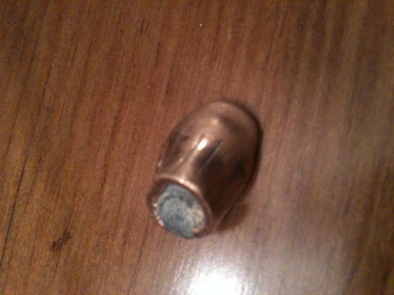

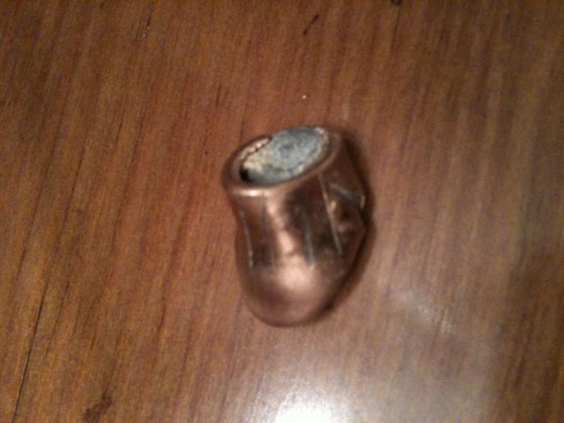

Pues el caso es que mi 952-2 en 6 pulgadas recientemente adquirida a otro compañero del foro tiene la mala costumbre de soltar disparos de dos en dos de vez en cuando...la primera vez que me ocurrió me quedé pálido. Esta tarde me ha vuelto a pasar y encima de la mesa del puesto de tiro me encuentro esto nada más realizar el arma un doble disparo. Es obviamente un proyectil del 9PB deformado. Acababa de ser disparado porque estaba caliente y yo era la única persona en la cancha disparando 9PB. :shock: :shock: :shock: :shock: :shock:
He comprobado accionando la corredera con gatillo apretado que el martillo se queda en su lugar por lo que es raro lo que pasa. Además, los dobles disparos ocurren sólo de vez en cuando (1 vez cada 30 disparos aproximadamente).
La verdad es que estoy totalmente perdido y ahora me encuentro este proyectil deformado encima de la mesa...¿alguien tiene alguna pista sobre lo que está pasando aquí?

Lo realmente raro es lo del proyectil encima de la mesa.

En cuanto al proyectil encima de la mesa, yo tengo mi teoría... cuando te salen dos disparos seguidos pierdes el control del arma y el segundo disparo se produce en plena reelevación de la misma, por lo que no sería raro que ese segundo proyectil hubiese pegado en el primer parabalas, en el techo de la galería o en cualquier otro punto cercano al puesto. Como veo que estabas tirando blindado, el rebote ha terminado sobre tu mesa.

Esa bala deformada es la del segundo cartucho disparado que habrá rebotado (este tipo de balas FMJ rebota mucho) en cualquier lugar y habrá llegado sin demasiada fuerza hasta la mesa de tiro. En una ocasión me encontraba con otros compañeros realizando un ejercicio de tiro a una distancia de unos 10 metros empuñando el arma a dos manos. Las dianas eran siluetas de papel montadas en bastidores rectángulares metálicos. En un momento dado recibí un fuerte impacto, ligeramente doloroso, en mitad del pecho. Al finalizar el ejercicio cogí el proyectil del suelo y vi que la bala deformada (9 mm parabellum FMJ) tenía la forma del canto metálico del marco de los bastidores. Menos mal que me impactó en el pecho, si hubiera sido en un ojo (por supuesto llevábamos protección) me quedo sin él.

Gracias a todos por las respuestas. Efectivamente yo también pienso que la bala rebotada procede del parabalas (por el ángulo del impacto). Con respecto al doble disparo, también parece que el fleje que sujeta al fiador había sido manipulado. Hoy he desmontado la 952 (se las trae el chisme...) y doblado el fleje ligeramente. La presión del disparador ha pasado de 1300 a 1800 gramos. Eso puede haberlo solucionado. Lo que me preocupa es que hubiesen tocado los ángulos del fiador o del martillo. Aparentemente, estaban sin tocar, pero no me fío demasiado.

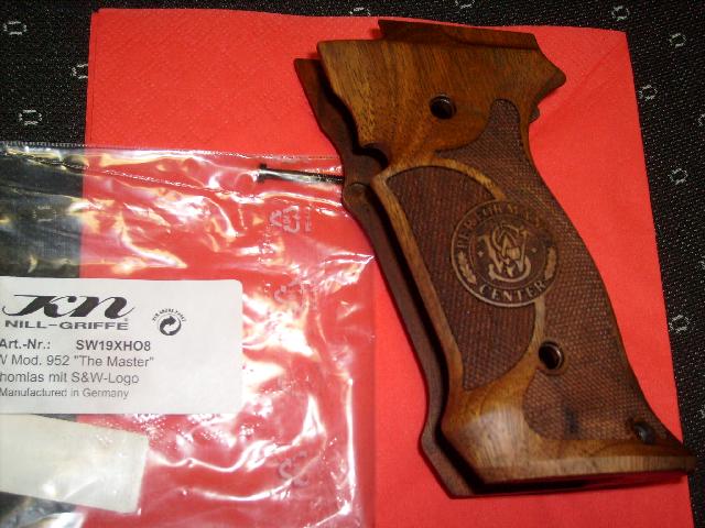

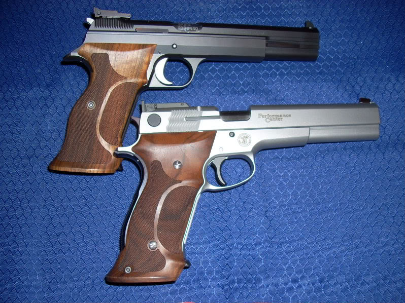

yo poseo una igual, solo le he cambiado las cahas.
Te las muestro para que las veas,llevan el logo en laser.
Fijate en el parecido de ambas armas
Javier

Cachas Nill... De lo mejorcito (con permiso de Morini :roll: )!
