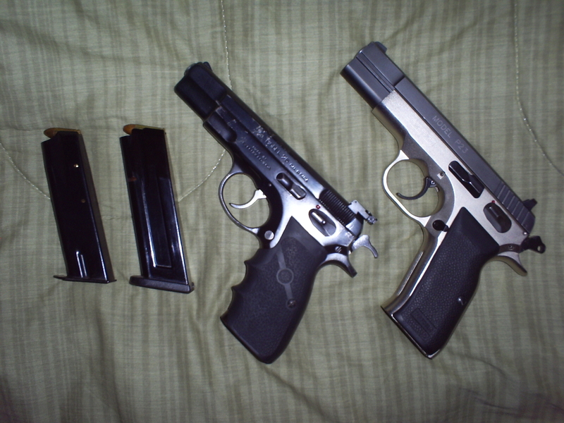

efectivamente, en mi caso seria mejor una monohilera, pero es que no encuentro ninguna economica apta para precision.
por otra parte, creo que las tanfoglio son una version mejorada de las cz, segun lei en algun sitio. adjunto una imagen en la que se compara ambas, y el parecido es sorprendente.
hola a todos,
quisiera comprar una pistola del 9pb de segunda mano para precision y busco vuestro consejo. 40
heinkel

:cow: Efectívamente la Tanfoglio italiana y la
Sphings suizas, son copias de la CZ-75 Checa, pero
sus medidas son diferentes;si puedes, pruébalas am-
bas y comprobarás que la CZ-75/85 se empuña MEJOR
que la Tanfoglio para manos pequeñas.De una sola
hilera en plán económico, una buena opción puede
ser la Norinco china, copia de la Colt-1911 A1.45ACP
en 9Pb. haciéndole pequeños ajustes.
"Heinkel!/Pedro.

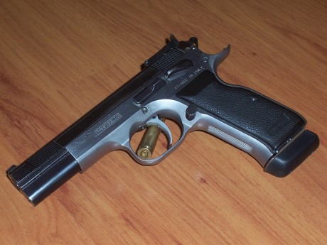

marroyol
Mensajes: 35405
Registrado: 11 Sep 2008 09:01
Ubicación: León // Triana
Re: consejo pistola para precision en 9mm
Mensajepor marroyol » 08 Sep 2011 17:20
loqueseaoargo escribió:gracias por tu respuesta, marroyol. y, hablando del peso del disparador, ¿cuanto pesa el de tu tanfoglio, o el de las tanfoglio en general?
La mía tiene regulación del peso del disparador, así que lo puedo regular al peso de Fuego central 1000gr o al de 9mm 1360gr, ahora la tengo en 1400gr para 9mm.
La regulación es un tornillo que tiene delante del disparador que comprime mas o menos el muelle del disparador.
Si comparas la foto de la mía con la que tu pusiste y verás la diferencia
El óxido y los polí­ticos.
