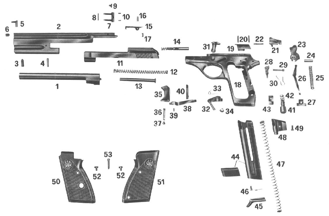

A lo mejor el muelle del carro está dañado o está colocado al revés.

Ya me pasó con mi vieja TS-22 ( la cual vendí ). No mecanizaba bien y una visita al armero ( que me la vendió ) al desmontarla me indicó que un extremo determinado del muelle iba donde empieza el cañón. La otra parte en sentido la recámara.
Si no recuerdo mal, la parte que el muelle está más compacto
( comprimido ) tiene que estar situado en el lado de la recámara y la parte que está más suelta ( por decirlo ) en extremo del cañón.
No sé si me he explicado bien
Mira la pieza nº 12
