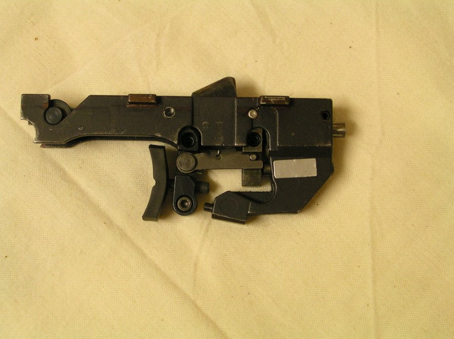

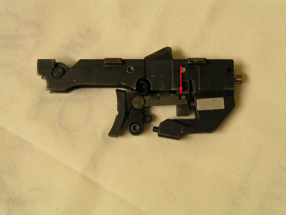

Re: DISPARADOR PISTOLA STANDARD..
Creo que tenemos que diferenciar entre el llamado peso o recorrido muerto, peso del primer tiempo (Hammerli le llama peso del recorrido) y peso del segundo tiempo (Hammerli le llama peso del punto de parada).
El recorrido muerto es algo que creo que no vale para nada, si acaso para perder el tiempo y tardar más. En las fotografías se ve un mecanismo de disparo de una Walther GSP, en la foto1 con un recorrido muerto (no hay contacto de la varilla del disparador con el fiador); en la foto2, el recorrido muerto se ha eliminado. En la foto1 tenemos que presionar el gatillo primero para eliminar el recorrido muerto (perdida de tiempo y de recursos), despues para el primer tiempo y luego para el segundo.
Yo no tengo recorrido muerto, el primer tiempo lo tengo a 650 y el segundo a 400; pero viendo lo que comenta Tigre4440 he de probar su combinación, aunque no creo que yo llegue a aprecir la diferencia, son 20 gramos en el primer tiempo y 30 más en el segundo.
Cuando se tira en la modalidad pistola velocidad (2 partes igualdes de: 2 series de 5 disparos a 8 segundos, otras 2 series de 5 disparos a 6 segundos y otras 2 a 4"), sí se suele eliminar el primer tiempo. Tirando en velocidad en la modalidad de Standard sobra tiempo para soltar 5 disparos en 10 segundos, o en pistola deportiva o en fuego central, si se practica un poco tambien sobra tiempo en 3 segundos para subir el arma, coger miras si no se sube con ellas cogidas y soltar el disparo. Lo de 5 disparos uno en cada blanco en 4 segundos personalmente si que lo veo más complicado.
un saludo
un saludo
