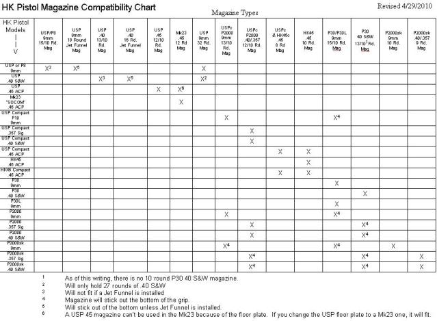

Te pongo una tabla de compatibilidad de cargadores para HK.

Vaya ! gracias, lo unico es que ni aumentandolo se ve bien, si me lo pudieras pasar en un enlace o explicarmelo, porque ademas eso de xº ,x3, x4 no lo entiendo (aunque me lo imagino).

Resumiendo, la USP Compact de 9mm es compatible con el cargador de 15 cartuchos de la P30/P30L, pero sobresaldría.

Ni idea, yo me he limitado a interpretar la tabla y traducir la nota nº 4 que hay al pie.

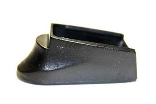

Pues en una ocasión en la armería de TopGun me comentaron que lo tenían, 9€ pero el arma es de dotación, por lo que no se lo he puesto, aparte para llevarla debajo de la ropa cuando menos abulte mejor. Eso si le puse la tapa con pestaña que da mucho mejor agarre.
Hola, queria saber si alguien sabe si a los cargadores HK se les puede poner el suplemento de +2
(igual 80
prolongador HK.JPG (5.98 KiB) Visto 4769 veces
