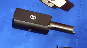

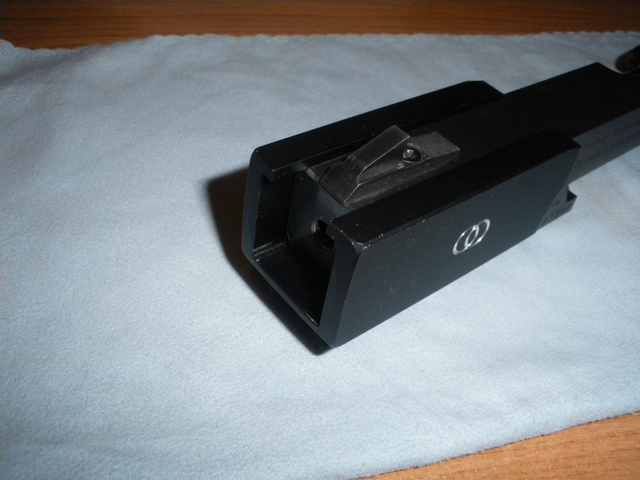

Hace poco he adquirido una Walther GSP del 32 + carro del 22,no la expert,a un compañero del club y hace un par de dias le he comprado a un compañero del foro un contrapeso para el cañon del 22.
Al compañero en su arma le queda perfecto pero a mi me sobra 1 cm de contrapeso.
Esta es la pregunta,hay cañones del 22 mas largos que otros para la Walther GSP?
Hos pregunto a los entendidos dado que los dos nos hemos quedado a cuadros al ver lo sucedido.

Pues a la vista está que sí. Parece que hay varios largos (al menos dos) de cañones del .22 LR.
El contrapeso podía ser de un cañón del .22 Short, de la primera generación que eran mas largos que los siguientes.
De todos modos no afecta al disparo. Hace su misión y no altera la salida de la bala.

Si tienes razon,pero al hacer la tirada te pasan el arma por la caja y la mia sin el contrapeso entra justa,justa.

compañero .. esto ya lo he visto y lo que ocurre es lo siguiente:
Hay GSP´s que con la cacha original (la que parece un platano) en un momento dado cambiaron la reglamentación (no recuerdo el año) y no cabian en la caja de arbitros. La gente recortó el cañón y el resultado es que la pistola cabe en la caja pero tiene el cañón mas corto.
En principio no hay problema, si se hizo bien y por alguien cualificado (un armero), no disminuye el rendimiento del arma y aparentemente esta como de fábrica.
La sorpresa viene como en tu caso al poner un contrapeso o una cacha moderna que es algo mas larga. No cabe en la caja.
Yo tengo dos GSP y una de ellas es este caso. De hecho tiene cortado hasta el punto de mira para que quepa en la caja de marras. No pasa nada. Si quieres ponerle contrapeso, te acercas a una tienda de repuestos de automóviles y conpras contrapesos de los de equilibrar ruedas. Los hay de 10 y 5 gramos, son cuadrados o rectangulares y se adhieren comodamente debajo del cañón no depegandose nunca. Compras unos cuantos y pruebas (valen poco dinero).
Ahora que recuerdo, los pedí una vez que fuí a cambiar las ruedas de mi coche y me los regalaron...
Espero haber ayudado. Tigre 44-40

Gracias por la aclaracion.
No obstante voy a ver tambien de recortar el contrapeso.

No sera mas facil, teniendo el contrapeso ya, cortar lo que sobra? Y si no se es muy manitas, llevarlo a cualquier taller de mecanizado?????
Yo, desde luego, le meteria la radial a cañon, y lo repasaria a lima, un poquito de pintura negra, y Voila¡¡¡¡¡¡¡¡
