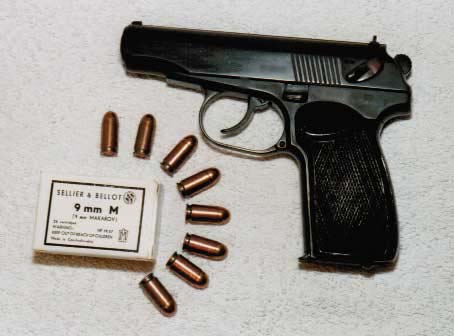

La de la foto es de un amigo que la compró porque según él, al tener las manos pequeñas, se le adapta como guante. Con una cacha deportiva y miras ajustables, la herramienta gana mucho.
- Adjuntos
- P.Makarov de la antigua República Democrática Alemana
- maka1.jpg (43.1 KiB) Visto 7572 veces
