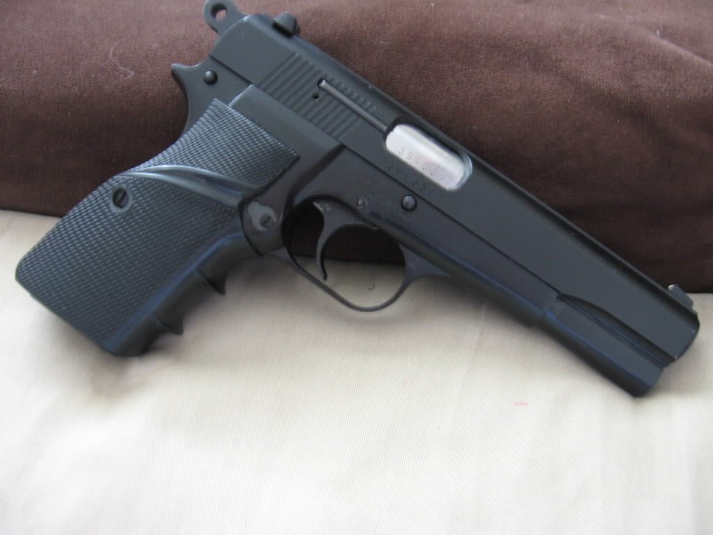

Buen día! tengo una pistola 9mm Hi-Power modelo 90/m(ver imagen)
Tengo un problema que se los comento para ver si no le ha pasado a alguien mas o me podrían dar una solución al inconveniente.
No tengo conocimientos técnicos pero tratare de ser lo mas explicativo posible.
Pasa que al acerrojar el arma realizo el primer disparo, luego el siguiente proyectil ingresa a la recamara pero el gatillo no esta listo para percutir, algo que hice para probar fue sacar el cargador e introducirlo nuevamente, recién ahí se puede realizar el segundo disparo, pero vuelve a ingresar el tercer proyectil sin la posibilidad de hacer el disparo.
Le ha pasado a alguien? Podrían ayudarme por favor!

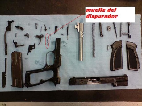

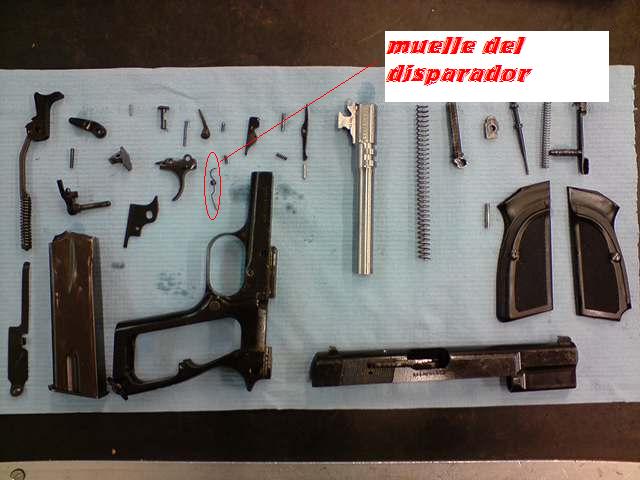

mira si no está roto el muelle del disparador
