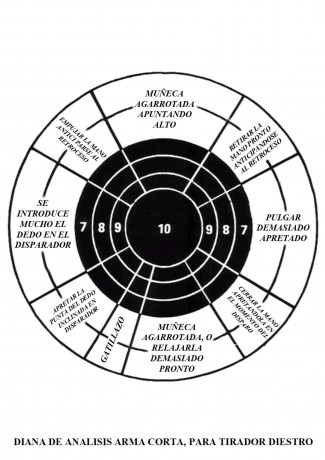

Hoy fue mi segundo día en la galería y me he fijado que cuando apunto, mi mano se mueve algo y es incómodo para tener la mira puesta en el lugar que quiero. Entre eso y los gatillazos, suelo fastidiar casi todos los tiros :mrgreen: Mirando a otros tiradores, vi que apenas se les movía la mano, como era de esperar. ¿Es normal empezar con estos inconvenientes? ¿Conseguir dominar el pulso se consigue disparando todo y más o hay algún ejercicio o método para irlo puliendo?

A todo el mundo se le mueve el arma. Incluso a los que a ti te parece que no se les mueve, puede que incluso se les mueva mas que a ti.
Al unico que no se le mueve es a un muerto, porque ni tan si quiera le bombea el corazon.
Mas que moverse el arma, si los tiros se te van fuera, son otro errores como gatillazos, apretar la empuñadura al mismo tiempo que el gatillo, retirar la mano antes de tiempo, apretar con el dedo gordo la empuñadura, esperar el tiro...incluso tener la vista fija en la diana en lugar de en el punto de mira y el alza.
Yo he visto gente a la que se le mueve la pistola una exageracion y no salirse del 9-10.

Si algún compañero tiene a mano la diana dividida en sectores donde se indican los defectos en función de dónde va el proyectil, sería de agradecer que se la facilitara a nonalive. Tal vez si comprueba donde van la mayoría de sus disparos, pueda corregir sus errores.

alla va
Hoy fue mi segundo día en la galería y me he fijado que cuando apunto, mi mano se mueve algo y es incómodo 90
