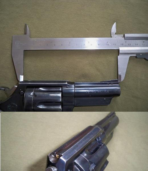

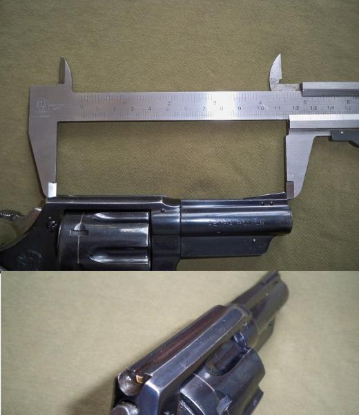

Hola,
Es conocido que el revólver Astra Police de 3 pulgadas, o el S@W Security Special también de 3 pulgadas, han sido incluidos como de tiro deportivo en distintas federaciones, mientras que en otras no. El juego parece estar en la distancia entre miras, lo que hace que "mida" 4 pulgadas en vez de 3.
Por favor, ¿alguien me puede dar las medidas de cañón y de distancia entre miras de alguna de estas dos armas para poder compararlas con las medidas del reciente decreto de armas deportivas y tener algo claro? Gracias.

Acabo de medir mi Astra police y desde la la parte mas adelantada del punto de mira hasta la mas atrasada del alza mide 130mm clavaditos.
Por lo que entiendo lo puedes guiar sin problema alguno con la F.

colito escribió:Acabo de medir mi Astra police y desde la la parte mas adelantada del punto de mira hasta la mas atrasada del alza mide 130mm clavaditos.
Pues en el mío andaban excasos de acero porque le faltan 2,1mm para dar los 13. :mrgreen: :mrgreen:
Otra cuestión es que al figurar guiado como ".357 Magnum" a pesar de poder usar ".38 Sp" lo admitan como deportivo, pues los magnum suelen estar mal vistos.
Saludos...
Mañana paso el mio por el calibre que quizas el flexometro falsee.
Como mucho le puede faltar 1m/m.
