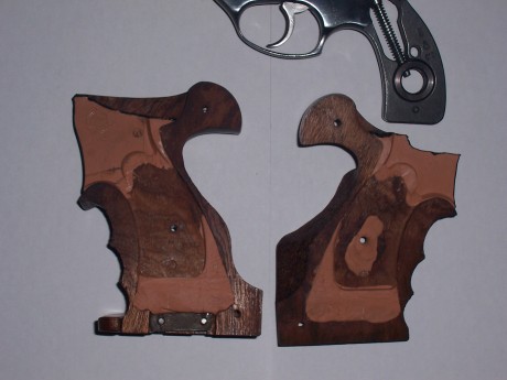

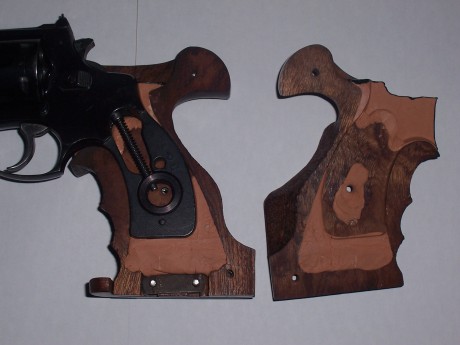

Se puede adaptar, solo tienes que rellenar el hueco que quede con resina epoi de dos componentes.
Yo adapte las de un 686 para un ASTRA NC6, si encuentro fotos del interior de la cacha las cuelgo.

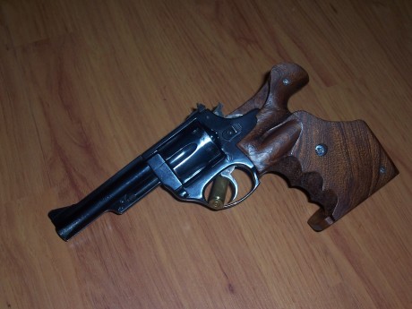

He tenido que cambiar de ordenador, no tenía las fotos en el portatil.
La empuñadura del ASTRA NC6 es mucho mas pequeña que la del S&W 686, pero una vez colocadas no se mueven nada y se puede disparar perfectamente.

Una cosa que tienes que ajustar también es el hueco donde se inserta el tetón que tiene la culata para que la cacha no se gire, y depende de donde caiga lo mismo tienes que mover el sitio donde se coloca el tornillo de montaje central, en mi caso no lo tuve que mover, ahora las disfruta un LLAMA modelo XXII, para el que no se tuvo que modificar nada.

Con la resina epoxi todavía fresca metes en su sitio la culata con una capa de aceite para que no se pegue y rellenas el hueco sobrante en cada cacha, cuando esté casi seca recortas lo que sobre para que las dos mitades se puedan unir y ya te digo que no se mueve ni tirando con munición fuerte.
