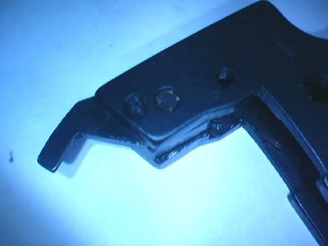

marroyol
Mensajes: 35405
Registrado: 11 Sep 2008 09:01
Ubicación: León // Triana
Re: despiece y manual de star DA28
Mensajepor marroyol » 11 May 2011 21:49
El expulsor de la 28PK-30M-PK-31P-PK tiene movimiento para poder sacar la corredera por delante sin tener ranura a lo largo por la parte trasera, sin embargo la 28DA lo tiene fijo. :wink:
Pongo foto con el expulsor en la posición baja de una 30PK

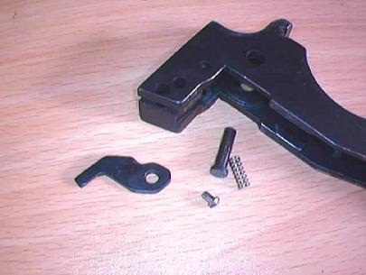

marroyol
Mensajes: 35405
Mensajepor marroyol » 11 May 2011 21:54
Desmontado
algun colegita tendria pra poder escanear el despiece y manual ded la star 28da
gracias 60
36 expulsor desmontado.jpg (32.39 KiB) Visto 904 veces
