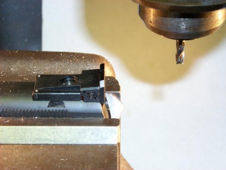

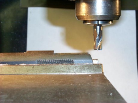

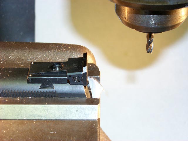

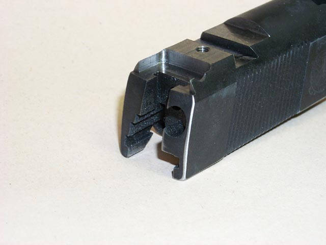

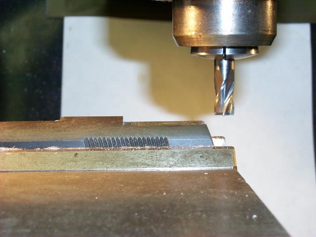

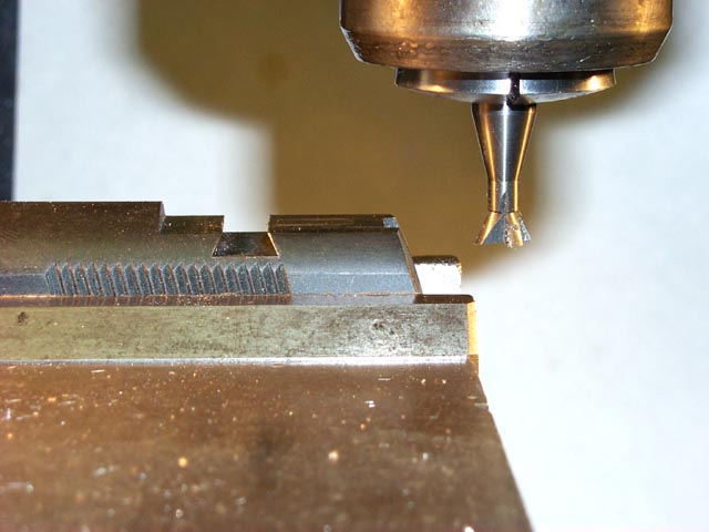

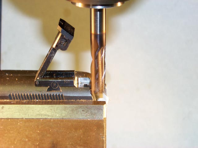

Esto es un breve manual, de cómo se instala un alza regulable, tipo BO-MAR, en un corredera 1911, que seguro, a más de uno le interesa.
Esto es válido para las BO-MAR,y demás copias(del mercado yanki) Pues LPA, tiene otras medidas distintas.
Os pueden decir, que esto es un mecanizado de muy alto nivel, muy complicado, etc., etc. Nada más lejos de la verdad, es bastante sencillo para un profesional fresador, solo se necesita el utillaje específico, es decir, una fresa de 60 grados de ángulo por 359 milésimas de pulgada de diámetro.
Si no tienen este útil, lo que os van hacer es una chapuza, y seguramente tendréis que tirar la corredera a la basura.
Este mecanizado, es el más elaborado que existe, lo usa por ejemplo LES BAER, y como veréis en las fotos, el acabado, es superlativo.
Se puede mecanizar, mucho más fácil, adelantando unos milímetros el alza dentro de la corredera, aunque ahora, COLT, parece que incluso las monta en voladizo, es decir, que sobresalen hacia atrás en la corredera. A mí, este sistema, no me gusta, aparte que veo muy expuesta el alza en caso de una caída del arma, y que tampoco ganamos mucho en distancia entre miras, solo unos pocos milímetros, que no creo que nos ayuden mucho en puntería, y estéticamente queda feo.
Esto es un breve manual, de cómo se instala un alza regulable, tipo BO-MAR, en un corredera 1911, que 01
fresa de 60ºx .359
Esto es un breve manual, de cómo se instala un alza regulable, tipo BO-MAR, en un corredera 1911, que 00
Esto es un breve manual, de cómo se instala un alza regulable, tipo BO-MAR, en un corredera 1911, que 02

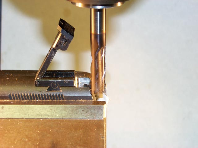

El orden de las fotos, es inverso, o sea, que la ultima es la primera, y para no liarme, seguimos.
Esto es un breve manual, de cómo se instala un alza regulable, tipo BO-MAR, en un corredera 1911, que 10
Esto es un breve manual, de cómo se instala un alza regulable, tipo BO-MAR, en un corredera 1911, que 11
Esto es un breve manual, de cómo se instala un alza regulable, tipo BO-MAR, en un corredera 1911, que 12

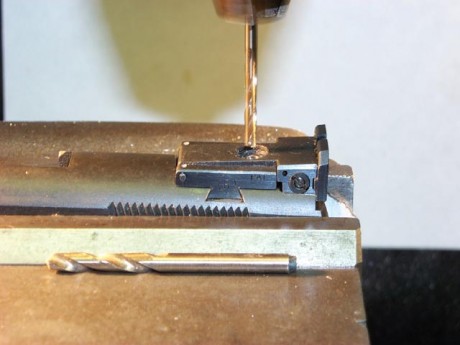

Mensajepor manolosolo » 08 Feb 2011 15:56
Sigamos.......

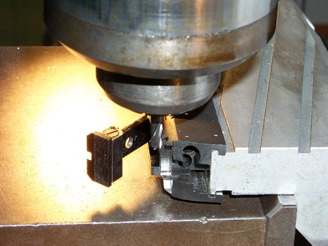

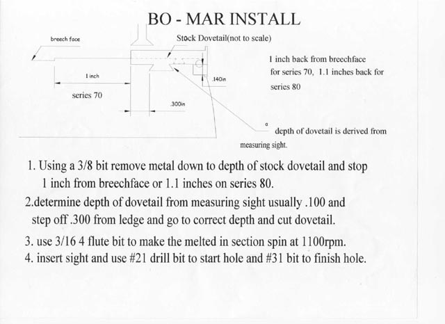

Esto es un breve manual, de cómo se instala un alza regulable, tipo BO-MAR, en un corredera 1911, que 20
Esto es un breve manual, de cómo se instala un alza regulable, tipo BO-MAR, en un corredera 1911, que 21
Taladro tornillo regulacion
Esto es un breve manual, de cómo se instala un alza regulable, tipo BO-MAR, en un corredera 1911, que 22

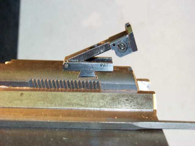

mas cosas........
Esto es un breve manual, de cómo se instala un alza regulable, tipo BO-MAR, en un corredera 1911, que 30
Esto es un breve manual, de cómo se instala un alza regulable, tipo BO-MAR, en un corredera 1911, que 31
Esto es un breve manual, de cómo se instala un alza regulable, tipo BO-MAR, en un corredera 1911, que 32

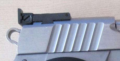

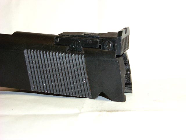

Como vereis, este mecanizado, es superlativo.

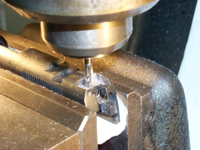

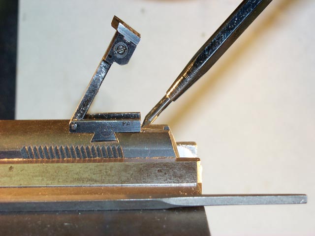

Ahora unos ejemplos de instalacion mas sencilla, pero no menos efectiva.
Y recordad, que lo mas importante, es la fresa en cola de milano de 60ºx.359.
Que donde se consigue en España, NPI, pero se puede pedir a Brownells, es el util 080-621-060 , y cuesta 75 dolares.
Esto es un breve manual, de cómo se instala un alza regulable, tipo BO-MAR, en un corredera 1911, que 40
Esto es un breve manual, de cómo se instala un alza regulable, tipo BO-MAR, en un corredera 1911, que 41

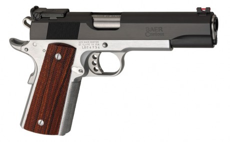

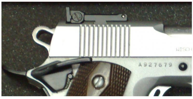

Mensajepor manolosolo » 08 Feb 2011 16:21

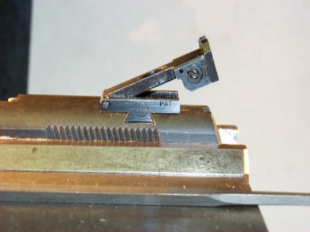

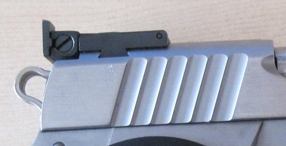

Como queda, en una LES BAER
Esto es un breve manual, de cómo se instala un alza regulable, tipo BO-MAR, en un corredera 1911, que 60
