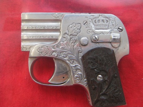

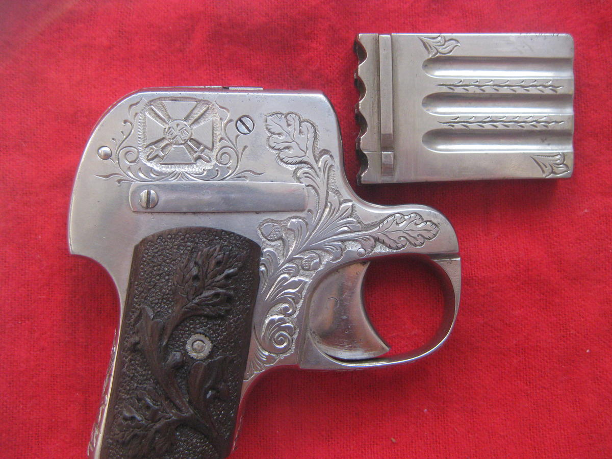

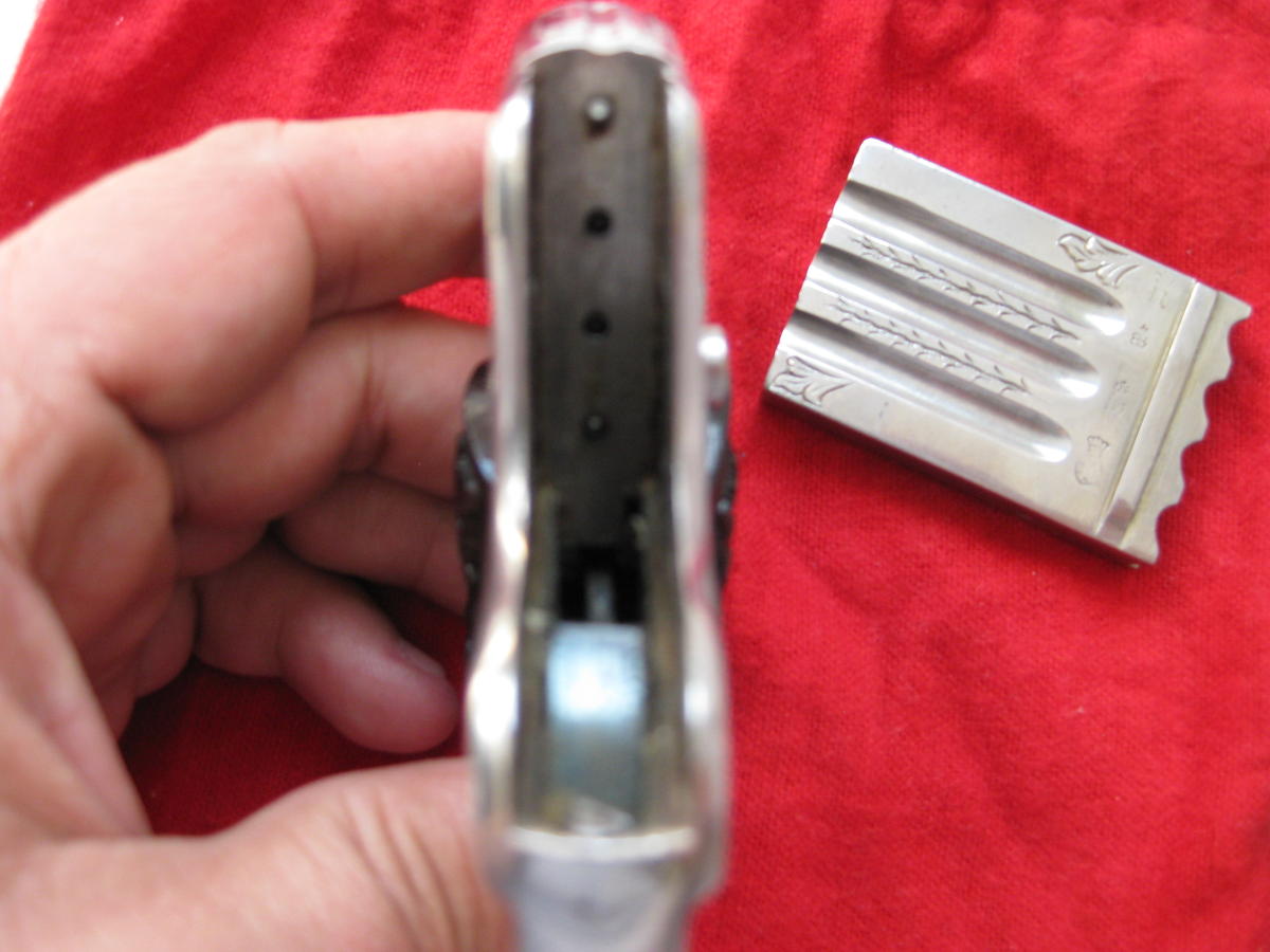

Hola compañeros.
Me solicitan ayuda personal por parte de un compañero de foro mexicano para identificar esta pistola, que como podéis comprobar es rara de co..nes y que presenta un estado admirable.
Me dio permiso para exponeros unas fotografías donde se detallan las marcas que posee.
Prácticamente lo único que sabemos es que es belga (Lieja) o así nos parece.

La pistola de tu amigo es una "scheintod pistole", más concretamente, al tener varios cañones, una "scheintod repetier pistole".
Te cuento un poco su historia aunque al ya conocer su nombre estoy seguro que encontrarás por Internet mucha más información.
Como sabes, con la derrota en 1918 de Alemania en la I.G.M., el Tratado de Versalles exigió a todos los ciudadanos y militares de ese país que entregaran sus armas, pudiendo sólo portarlas la creada al efecto policía del Weimar. Como consecuencia, Bélgica y más concretamente la ciudad de Lieja crearon unas armas para solventar sus pérdidas dentro del mercado alemán, destinadas a particulares, las pistolas de gas y fogueo. Casi todas estaban basadas en el mecanismo de la Reforme Pistole de ppios. de siglo, pero no tenían nada que ver.
Como comprenderás, venderle armas a Alemania no estaba muy bien visto, así que la mayoría son anónimas.
Disparaban cartuchos cargados con toda clase de gases, pimienta picante y hasta polvo de tabaco, dependiendo de la mala leche del usuario. Todo menos proyectiles sólidos.
El arma de tu amigo, por su acabado, es sin duda un regalo a un veterano alemán de la I.G.M. por haber demostrado valor en el campo de batalla (la cruz de hierro que lleva en el costado así lo prueba.
Espero que con estos datos le resulte más fácil la búsqueda de su arma, aunque te advierto que será difícil, puesto que los fabricantes querían guardar su anonimato por los motivos antes expuestos, en cambio si la puede encontrar en catálogos de la época (los vendedores no tenían tantos escrúpulos.

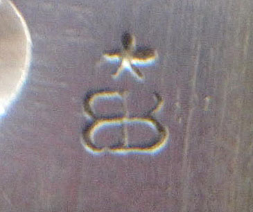

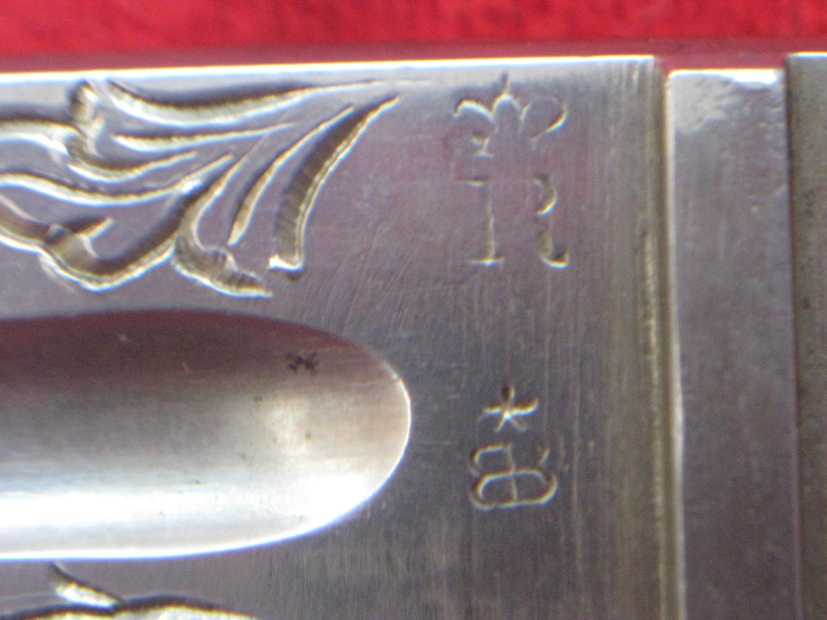

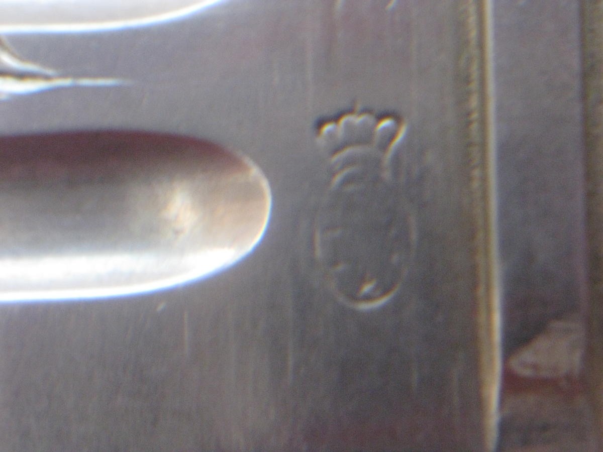

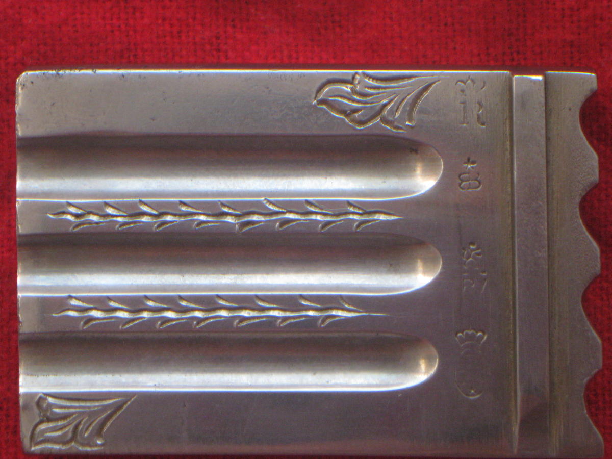

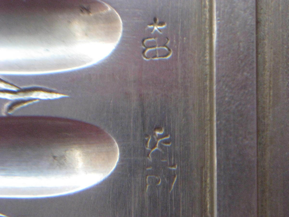

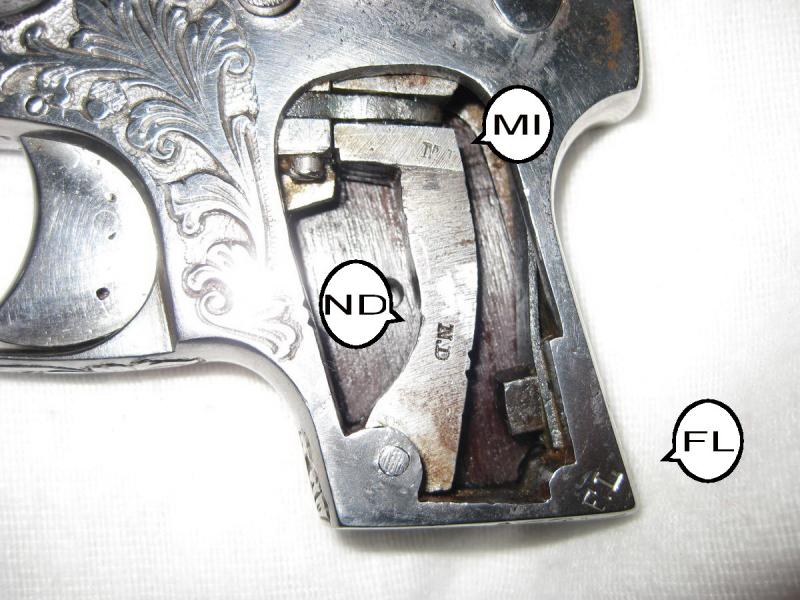

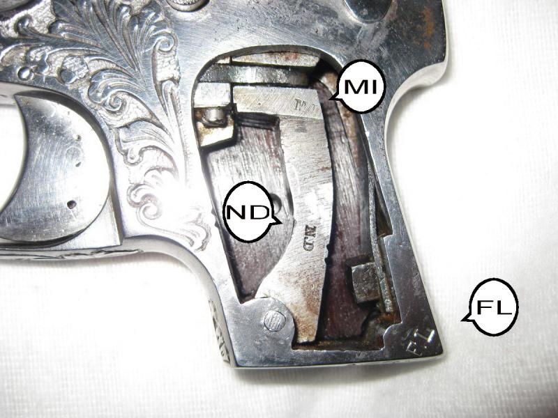

Una duda que me queda es el marcaje que se aprecia claramente como una doble B (juntas por su eje) bajo una estrella. No consigo encontrarlo ¿tienes alguna idea de quien es? y las siglas ND? marcadas en la pieza que va debajo de las cachas.
Supongo que las siglas "FL" corresponden con Lovinfosse - Hardy & Fils (François) y las siglas "MI" con Michel Ledent

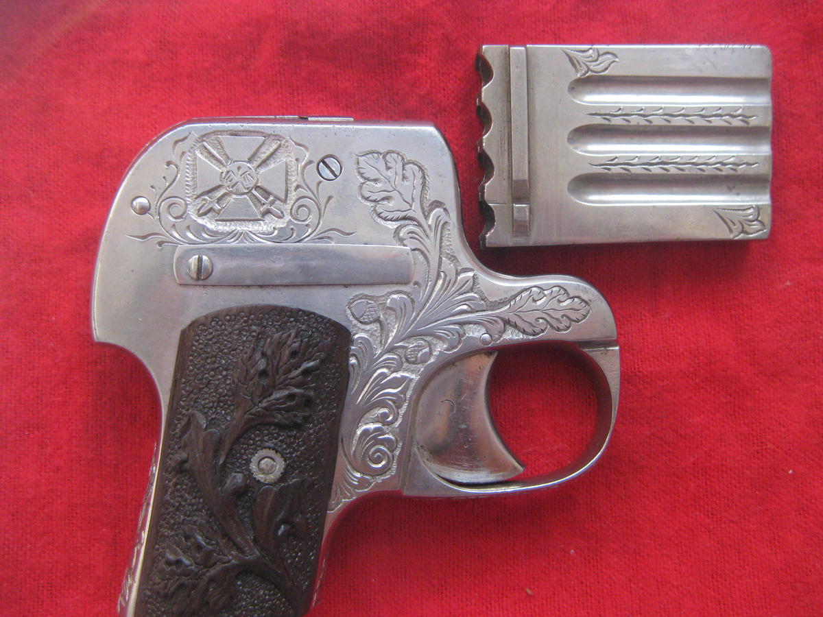

Por otro lado podrías indicarme si el grabado del lado derecho es como tu dices "la cruz de hierro" o es la Roter Adler Orden 1792 mit Schwertern (Orden del Águila Roja con dos espadas).

La condecoración parece una Cruz de Honor con espadas.

Beltran dijo: La condecoración parece una Cruz de Honor con espadas.
Hola Beltran, yo lo decia por esto

la cruz, como dice Beltrán, me parece más la "Ehrenkreuz des Weltkrieges 1914-1918", es decir, la Cruz de Honor con Espadas para combatientes.
He estado mirando todos mis libros para poder identificar el punzón de la doble B pero no lo encuentro por ningún lado.
Con respecto a la pistola, ruego me disculpes pues no se trara de una scheintod repetier pistole, es una TOMMA del calibre 32 que según la web que abajo te dejo fue fabricada por los armeros Henrion, Dassy y Hueschen de Lieja.
https://www.usgunexchange.com/products.c ... =41&ID=927
Lo dicho, ruego me disculpes y suerte con tu investigación.

xesus60 escribió:Estimado Pepe,
Hola
la verdad que fue la primera que mire y casi doy por cerrada la cuestión, hasta que me fije en el dibujo central y vi la figura del águila y no encontré ninguna "Ehrenkreuz des Weltkrieges 1914-1918" que la llevara.
