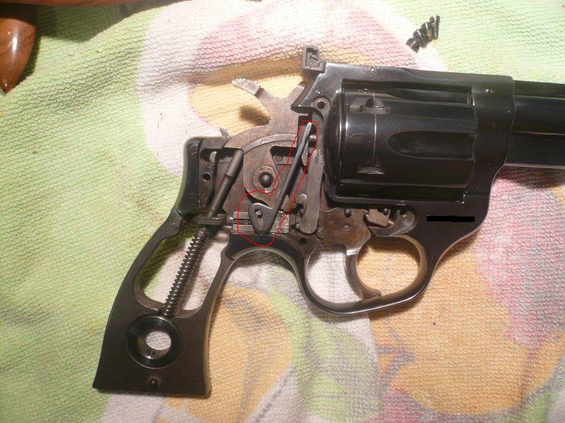

El ASTRA match tiene un tornillo que regula el peso del disparador, hay que desmontar las cachas y está en la parte trasera del la empuñadura, actua sobre el muelle de retorno del disparador, también se puede actuar sobre el peso del martillo cambiando de posición el anillo donde apoya el muelle espiral del martillo, dándole mas o menos tensión.
PD. la foto es de un compañeero del foro que preguntaba por el seguro, pieza enmarcada en rojo
