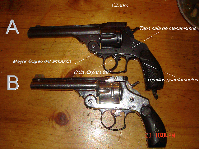

Hola buenas:Alguien me puede confirmar si el revólver de la parte superior (A) es un Smith&Wesson.
En comparación con el de la imagen inferior (B)Smith&Wesson .44 Russian, aprecio varias diferencias:tapa caja de mecanismo al lado contrario,disparador diferente,cilindro diferente también,tornillos de sujeción del guardamontes mas grandes,ángulo del armazón de mayor tamaño,etc.etc.
He estado consultando y no encuentro ningún Smith con estas características.¿Pudiera tratarse de alguna imitación Eibaresa?
Se agradece cualquier aportación.
Un saludo Luis

Tiene toda la pinta de ser un eibarres.
Mira a ver si tiene alguna leyenda o punzón.
A ver si puedes poner fotos mas detalladas de los posibles punzones y del anagrama de la empuñadura.

Marroyol te ha dado una buena idea...
... los S&W Russian (y los de cañón basculante en general) fueron ampliamente copiados en toda Europa (no solo en Eibar). En concreto, creo que las copias belgas abundan, y algunas son muy buenas.
Los punzones de pruebas pueden ser la mejor opción para identificarlo.

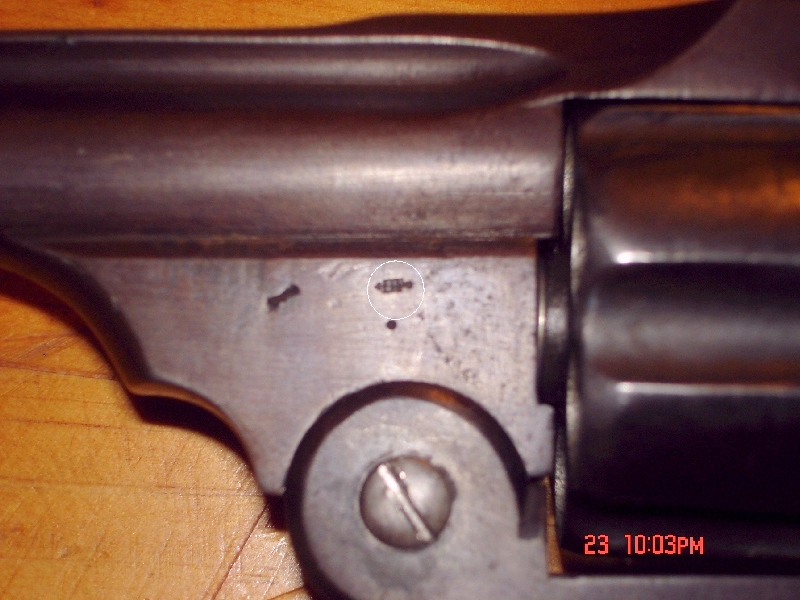

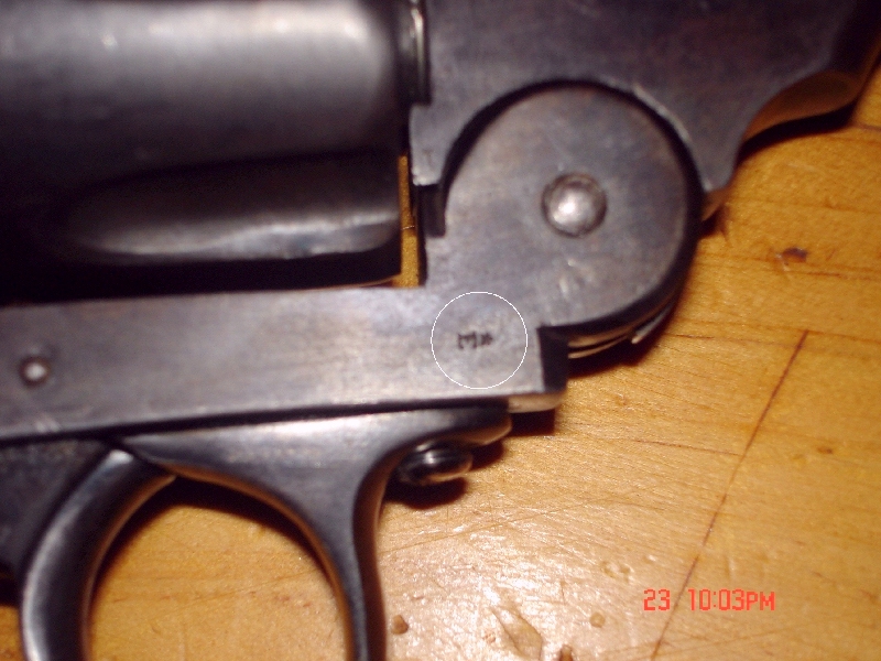

Estas son las únicas marcas que tiene.Comprendo que las fotos no son las idoneas;pero es lo que hay.
En una de ellas aparece una "E" bajo estrella,la otra parece (y perdonar la comparación) un pez o mejor su esqueleto.
¿Alguna idea?
Saludos y gracias
Luis

Que tal.
Tiene toda la pinta de ser una copia fabricada en Bélgica del original S&W. Es posible que el arma no tenga un origen y una marca concretas, ya que estas debían de montarse en multitud de talleres diversos ensamblando piezas de diferentes procedencias. Respecto a las marcas, la letra E con la estrella en su parte superior creo que puede corresponder al código del inspector encargado de realizar la prueba de fuego del arma (a cada inspector se le asignaba una letra que le identificaba). La otra, la del "pez", no se aprecia bien. ¿Podrían ser un par de letras entrelazadas, con una corona en su parte superior?

Re: Ayuda identificación de revólver
Hola
Echa un vistazo
http://www.littlegun.be/ma_collection/belgique/be%20fghij/a%20be%20fliegenschmidt%20gb.htm
Saludos cordiales y Feliz Año Nuevo
Echa un vistazo
Hola
He encontrado que la letra "E" bajo la pequeña estrella, es la marca que el supervisor del Banco de Pruebas de Lieja, llamado Auguste Jamart estampaba a todo lo que paso por sus manos entre 1924 y 1959.
El otro marcaje, creo que dos letras atravesadas por una flecha, aun no lo tengo claro, encontré unas siglas DF (Domoulin Frère et Cie.) atravesadas por una flecha aunque no me parecen esas letras las del revolver en cuestión y en el enlace que puse en el primer mensaje ese artesano también tenia las letras FM atravesadas por una flecha, que tampoco me parecen, yo creo que son "DT". ¿Que os parece a vosotros?.
Si diéramos con ello se resolvería el enigma del fabricante.
Saludos cordiales y Feliz año
