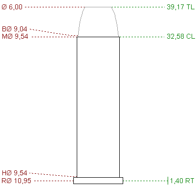

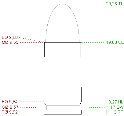

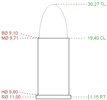

Una consulta al respecto de un tema tan interesante como es este de los calibres.
He leído que para establecer el calibre de un cañón estriado, en USA se mide este desde el fondo de las estrías, y en Europa se toma esta medida desde la parte más alta, por lo que siendo el mismo calibre de cañón la expresión de su medida según en el lugar del que se trate no exactamente la misma. ¿Es esto así?
Un enlace muy bueno sobre cartuchería: https://www.municion.org, mucha y muy buena información al respecto.
Salu2.
Salu2.
- Adjuntos

Echando cuentas según los datos que figuran en los anteriores esquemas de cartuchos del .357 y .38 he llegado a las siguientes conclusiones:
-CARTUCHO DEL .38 S&W.- Diámetro de bala de 9,10 mm / 25,4 mm : 0.358.-
-CARTUCHO DEL .357 MAGNUM.- Diámetro de bala de 9,04 mm / 25,4 mm : 0,3559.- (¿Pudiera ser que el diámetro del ánima del arma, medido desde el fondo de las estrías, sí que sea de 0,357 pulgadas? Es solo una idea.)
-CARTUCHO DEL 9 mm PARABELLUM.- Diámetro de bala de 9 mm / 25,4 mm : 0,354.-
Parece ser que en realidad las balas de los tres son de 0,35 pulgadas
Vaya lío esto de los calibres. Parece ser que es bastante habitual que su nombre no se corresponda exactamente con su calibre real, pero con lo del .38 se pasaron tres pueblos (el .35, el .36 y el .37).
Salu2.
Salu2.
