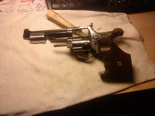

Hola a todos, me gustaria que me informaran de como de regula el peso del disparador del Astra Mach pues creo que lo tengo muy alto de peso.
TUERTOPIRON
Mensajes: 491
Registrado: 24 Feb 2009 07:01
Re: Astra Mach o Llama Comanche II
Mensajepor TUERTOPIRON » 30 Abr 2010 22:05
Tienes dos regulaciones, una del peso del disparador con un tornillo que está en la empuñadura, hacia atrás , debajo del martillo, depende de las cachas que tengas, queda a la vista para regularlo sin desarmarlas o no.En el mío esta debajo del saliente superior de la empuñadura anatomica, para que te hagas una idea al empuñar el arma lo tapas con la mano en la parte entre el pulgar y el indice.
Dentro de la empuñadura una vez quitas las cachas tienes un anillo con el que se regula la presión de caida del martillo, el anillo tiene unas 4 posturas, pero yo solo lo he variado cuando tengo unos pistones demasiado "duros" y la aguja percutora "cae" con más fuerza.
Si con el tornillo trasero no consigues bajarle el peso al kilo, hay que desarmarlo y pulirle el martillo para que resbale mejor , pero eso ya es de un armero.

Mensajepor paramotor » 02 May 2010 19:47
Puerpopiron, gracias por tu aclaracion, el Lunes le meteré mano.
