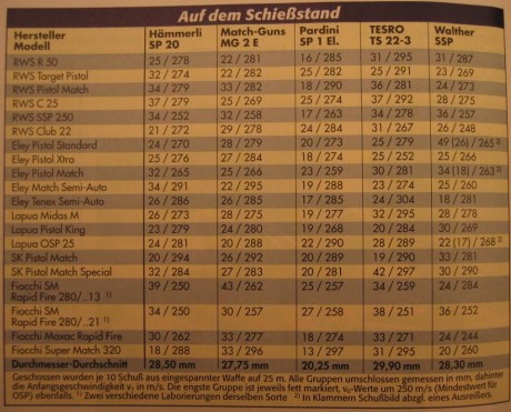

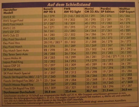

Que tal jmfari.
Ambas son grandes pistolas y van a cumplir sobradamente su cometido. Ahora bien, en mi opinión la Walther GSP, aunque sea en su modelo actual más moderno, el denominado Expert, tiene un diseño anticuado, apenas ha variado desde que se creó hace más de 40 años. Su equivalente moderno sería una muy buena pistola de la que no se habla demasiado, la Tesro TS-22 (Tesro es una empresa joven creada por un ingeniero que trabajaba para Walther). El último modelo de Walther es la bastante cara SSP, con un diseño moderno y espectacular, que en principio ha dado muchos problemas de fiabilidad que ya parecen haber sido solucionados a día de hoy. Otra muy buena pistola que no se ve mucho es la Morini CM22, de la que han sacado un modelo algo diferente para velocidad. Otra pistola muy buena que apenas se ve es la Benelli MP-90. Tenemos también la Hammerli SP20, otra gran arma de la que no se ven muchas en las galerías de tiro. Otra con un diseño espectacular es la Match Guns MG2, de la que hay variaciones de gatillo electrónico y específicas para velocidad, una maravilla su diseño de cargador tubular. Y por último las dos que a mi personalmente más me gustan: la Pardini SP (posiblemente la de uso más extendido a nivel internacional), también con variantes de gatillo electrónico y específicas para velocidad y la que yo tengo, la Feinwerkbau AW-93, una maravilla, pero bastante cara comparada con otras (la más cara junto a la Walther SSP). Te mando un privado para quedar para que pruebes esta última, a ver que te parece.
Cualquiera que sea la que te decidas a comprar, vas a acertar de lleno. Es creo yo cuestión de gustos y sensaciones al empuñarlas y probarlas. Sería como tener que decidirte entre comprar un Mercedes, un B.M.W. o un Audi de más o menos 60.000 euros, todos serían unos maquinones.
Pongo un par de imágenes de los resultados del análisis realizado por la revista alemana especializada en tiro Visier en Agosto del año 2.007 con las agrupaciones conseguidas con diferentes tipos de munición para que se vean las más apropiadas para cada pistola (y de paso que armas son las más precisas, aunque este dato es algo bastante relativo).
Salu2. :pists:

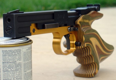

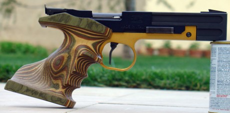

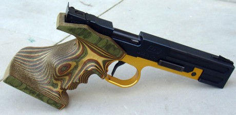

Mensajepor asw19 » 25 Abr 2010 23:31
Y si encontrases una cosita así, pues como que también...

"asw 19" Eso si que es de mala leche, es mojarme la oreja mostrar esa pistola. Pienso(luego existo!) que sigue siendo todavía una de las mejores armas diseñadas para pistola Standard. Tengo la mía desde 1993,muchas decenas de miles de tiros, jamás me dejó fuera de una competencia por fallos. Me apena mucho que por mis años,la vista que no ayuda, y el brazo que tiembla no le puedo sacar ni una pequeñísima parte de lo que esa FAS puede dar, para mi, a pesar que hoy represento en el país en que vivo otra marca italiana que también es extraordinaria, aun así mi vieja FAS "NO LA CAMBIO !!!!!". Salud y un gran saludo desde el Uruguay.

paobo42 escribió:"asw 19" Eso si que es de mala leche, es mojarme la oreja mostrar esa pistola. Pienso(luego existo!) que sigue siendo todavía una de las mejores armas diseñadas para pistola Standard. Tengo la mía desde 1993,muchas decenas de miles de tiros, jamás me dejó fuera de una competencia por fallos. Me apena mucho que por mis años,la vista que no ayuda, y el brazo que tiembla no le puedo sacar ni una pequeñísima parte de lo que esa FAS puede dar, para mi, a pesar que hoy represento en el país en que vivo otra marca italiana que también es extraordinaria, aun así mi vieja FAS "NO LA CAMBIO !!!!!". Salud y un gran saludo desde el Uruguay.
En parte puse las fotos pensando en tí. Es una pistola fantástica, a pesar que últimamente tiro con una AW93.

Como te encuentras con ella??, yo probé aquí con una Awe de un colega y sin quitarle méritos en cuanto a la calidad de fabricación, no comparo la ergonomía, la facilidad de encontrar las miras en las series de 10 segundos, y será la costumbre, pero inclusive la distribución del peso y el disparador, el escape de la FAS es INSUPERABLE!!!!.
