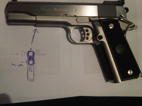

Hola, queria saber si una ligera olgura ,como un poco mas de medio mm, es nornal.
Cogiendo la pistola normalmente y con la otra mano la coges por delante y la mueves hacia los lados tiene esa ligera olgura.
Cogiendo la pistola 00
Cogiendo la pistola 01

jose1911 escribió:Hola, queria saber si una ligera olgura ,como un poco mas de medio mm, es nornal.
hola, no te preocupes por esa holgura, dentro de esos parámetros es normal, eso sí, controlala y comprueba si hay desgastes en exceso... de todas las maneras, me imagino que te mecanizará perfectamente y lo mismo de agrupación-.....
suerte y muchos tiros
COCO

jose1911 escribió:Si, agrupa bien, aunque todabia no tengo mucho tiros encima, la f me llego en enero, y he ido solo 3 veces al club.
......pues nada, a seguir practicando, gastando munición y poner "al rojo" cañon y corredera, jejejejeje :mrgreen:
bromas aparte, como dije antes, usala y comprueba periodicamente esa holgura y posibles desgastes.... eso si, no te obsesiones con ello.
suerte y muchos tiros (y los mas posibles en el 10)
P.D.: por cierto, fijandome en la foto he visto que tienes la guia de corredera original, si tienes la oportunidad de ponerle la guia larga.. fijate en otras marcas o modelos (SVI, STI, SPS e incluso COLT). posiblemente podrias eliminar esa holgura.
COCO
