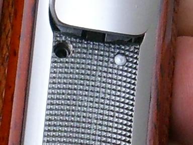

Adjunto foto.hoy he estado ajustandola en fino y, en precision he sacado 280 y en duelo 290.......Repito,estoy ajonado por lo del peso. :?

Si la compraste así, es un "apaño" que ha hecho un dueño anterior. De fábrica no vienen así (yo tengo una TargetMaster también).
La idea es buena, en principio, solo que por donde parece que está el prisionero, empuja al muelle de tres patas, concretamente a la pata izquierda que controla el "segundo tiempo", por la zona media de su recorrido, ¿no?... con lo que no trabaja como el original y supongo eso será la fuente de variación de su comportamiento una vez "caliente".
Si lo que pasa es que se te mueve el prisionero o tornillo, fíjalo con un adhesivo, por ejemplo.
Ya nos contarás la solución que tomas. La rápida es eliminar ese sistema dejándola como estaba (simplemente quita el tornillo) y jugar con la curvatura natural del muelle hasta dar con el peso requerido.

ufffff que desatre. Acabo de quiatarle el prisionero y se ha convertido en una pistola libre.El problema no es del tornillo que se mueva, pues a cada vez que lo voy introduciendo, se corrige el proeblema. y llega a un tope , que ya no gira mas. La probaré mañana a ver que pasa.Lo dse sacar la chapilla esa de tres patas lo veo complicado.C :?: omo se hace¿¿¿¿???? Puede ser que la chapilla esa haya cogido holgura o que el prisionero no haga "bien" su funcion??

Supongo habrá doblado la pata izquierda del muelle de tres patas (se llama muelle del fiador) y tendrás que volverle a dar la forma adecuada, que siempre debe estar haciendo tope contra el armazón, apoyándose mediante una patilla o tope que lleva... en función de la presión que ejerza sobre la pata/el fiador tendrás más o menos resistencia en el segundo tiempo...
Antes tienes que sacarlo para lo que, como mínimo, tienes que sacar el alojamiento del muelle real, que es la pieza cuadrillada de atrás, donde le han hecho el agujero. Para ello tienes que sacar con un botador el pasador que se ve abajo, junto a la boca de introducción del cargador. Entnces queda libre el alojamiento citado y deslizándolo lo sacas. Lo ideal para resituar bien el muelle "3 patas" es sacar también el seguro de empuñadura y colocarlo bien para lo que deberías sacar las palancas de seguro...
Si nunca has desmontado esas partes dela pistola, mejor déjaselo a algún compañero que controle ese tema en las 1911 y/o a un armero... pues montarlo todo no es complicado,pero sin quitar el seguro de empuñadura es facil que la pata central no vaya bien a su sitio, que es tras la "cuña" del desconector, etc. dándote más trabajo y "mareo" de lo debido.

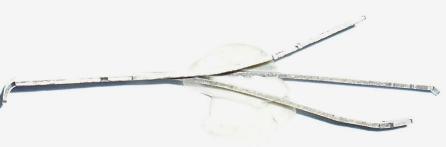

solucionado el problema. Un compañero la ha desmontado y le hemos cambiado el muelle de tres patillas. Le he puesto un INFINITY pues el que tenia, parecia que lo habian roido con unos alicates. Mirar la foto.Ahora no me da sobresaltos al buscarle los tiempos

muelle deformado por unos alicates

el tornillo sigue cumpliendo su funcion, que es la de empujar la patilla.El problema era que el metal de las patillas habia perdido sus propiedades y se habia vuelto muy maleable, por eso cuando introducia mas el tornillo, se recuperaba el peso.Hasta que llegaba al final de la rosca y no habia manera( su anterior dueño se ve que llego a utilizar los alicates para darle forma :shock: ).El compañero me lo ha dejado como último recurso a la hora de una hipotetica falta de peso en una comprobación.Ahora lleva el sistema de patillas INFINITY. La probaré y os comento las sensaciones.Ahora la noto un poco dura, pero noto los tiempos.antes,siempre tenia un sobresalto, sobre todo en duelo de fuego central.
