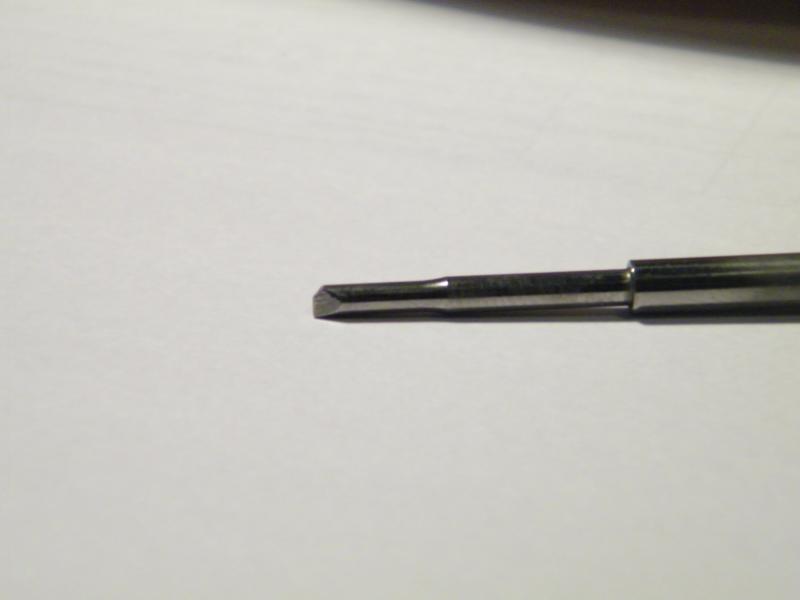

Re: Ayuda Kit 22 de CZ75b ¿fotos del problema?
Hola,
Como continúo con los problemas de percusión, he desmontado la aguja del kit del 22 y me he encontrado con que no se si está rota o no.
Por favor, alguno que tenga el kit que lo mire y me diga si esto está bien?
Re: Ayuda Kit 22CZ75b fotos ¿puede ser esto el problema?
Con el kit del 22 yo tengo ese mismo problema, pica el piston pero no detona,vuelvo a meter el mismo cartucho y si.He desmontado el percutor y es igual que el tuyo, el arma es nueva.
Nadie es mas que nadie, y menos algunos.
Saludos apañero,
Mi kit tiene la aguja igual, no está rota.Ese no va a ser el problema.Hoy he ido yo a disparar con mi kit.Hubo munición que no salió por estar defectuosa..pero la percutía que casi la perforaba.Luego no es problema de percusión.Decirte también que por falta de potencia en la munición he tenido varias interrupciones, era munición antigua y alguna subsónica.Creo que los problemas son comunes a todos lo kits.Será cuestión de estudiar alguna modificación que mejore el funcionamiento.
Hola.Espero que te pueda aportar algo mi caso.Tengo una cz 75 shadow con el convertidor al 22,el 9mm perfecto pero el 22 de vez en cuando picaba pero no detonaba.El caso es que la mande a la casa ,en garantia me cambiaron el muelle de la aguja percutora por uno un poco mas fuerte y te puedo asegurar que puedo hacer mas de 500 tiros sin una sola interrupcion.Estas pistolas vienen preparadas para el 9mm y el convertidor del 22 para detonar la municion necesita un poquito mas de fuerza.Cambia el muelle y ya me contaras.Un saludo
Hola EmilinGP,
Yo no creo que tengas la aguja rota. Ahora las propuestas que tienes sobre cambios en el muelle principal me parecen muy interesantes.

Re: Debate Kit 22CZ75b ¿como mejorarlo?
No parece que este rota, ese bisel tiene pinta de estar hecho para que no pegue la aguja en cañon al disparar en vacio, pero no lo se a ciencia cierta, lo que si podrias poner es una foto del casquillo percutido, asi se veria mas facil; comprueba que el muelle de la aguja no este muy duro y esta se mueva sin roces estraños, limpialo bien con un bastoncillo de las orejas y lubricalo con un aceite muy suave tipo al de las maquinas de coser. Si el muelle va muy duro puedes cortarle alguna vuelta. Saludos

En tu caso esto último debería esperar porque parece que ya tienes algún problema de mecanización y si dices que el kit del 22 entra muy duro necesitarás o bién esperar a haber tirado unos cuantos cientos/miles de tiros o bien emplear un cartucho un poco mas fuerte, uno de high velocity en lugar de standard velocity, además de por supuesto lubricar un poco las partes donde aprecies que se produce la fricción entre la corredera y el armazón. Sí podrías hacerlo para 9 mm.
No creo que tengas problemas en la aguja percutora sino sólo con algún cartucho defectuoso o falto de potencia para vencer muelle de recuperación y mover tu corredera.
