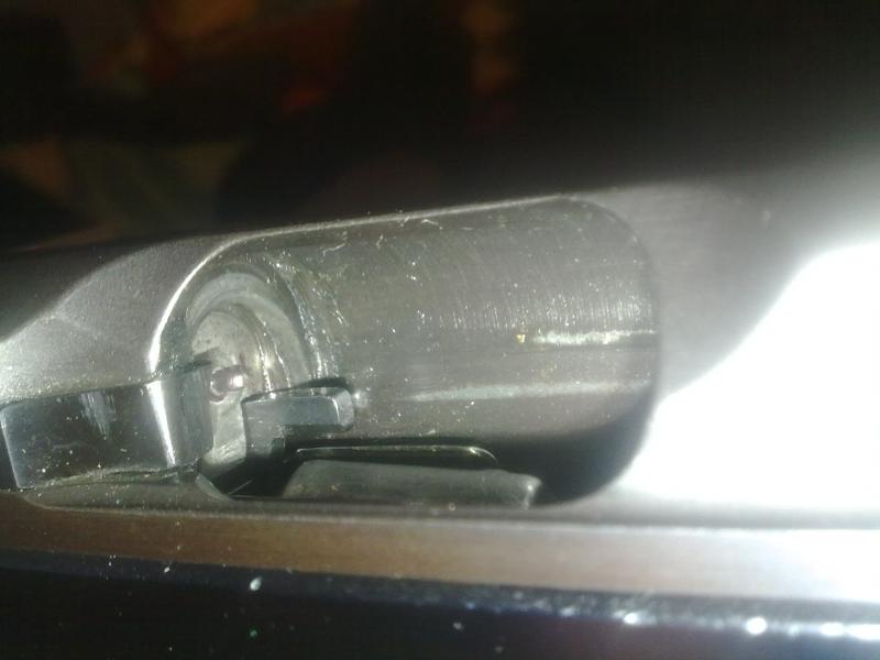

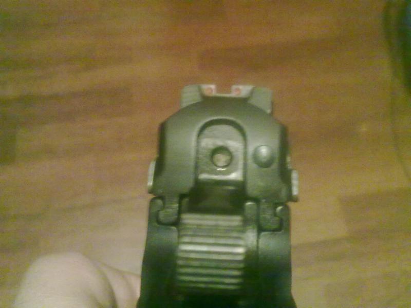

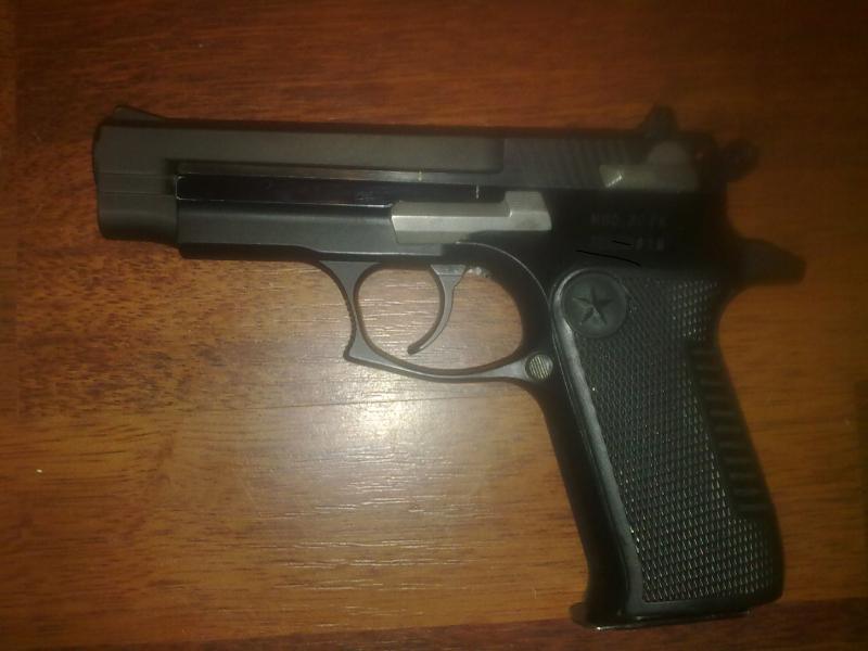

Mensajepor Astaroth » 28 Dic 2009 03:24
gracias marroyol, aqui adjunto las imagenes a ver si sabeis decirme

esta mañana he intentado sacar la aguja percutora y no hay forma, he quitado el tope de la corredera (como indicas en el hilo de desmontaje marrroyol) y no la puedo sacar,no sale, se queda dentro, no sé qué pasará, suciedad no parece que sea porque esta limpia,no se que mas puedo hacer...
marroyol
Mensajes: 35405
Registrado: 11 Sep 2008 09:01
Ubicación: León // Triana
Re: aleta seguro star pk 30
Mensajepor marroyol » 28 Dic 2009 18:06
Parece que está mal montada, tal como aparece en las fotos, si intentas disparar con ella te va a ametrallar, ya que la aguja percute al acerrojar el arma.
Paraq poder desmontar el seguro tienes que sacar primero la aguja, así que mal lo veo.
Prueba a intentar mover el seguro mientras tiras de la aguja a ver si sale.
Suerte.

Mensajepor Astaroth » 28 Dic 2009 18:14
marroyol escribió:Parece que está mal montada, tal como aparece en las fotos, si intentas disparar con ella te va a ametrallar, ya que la aguja percute al acerrojar el arma.
Suerte.
tirar de la agujapara sacarla? como dices empujándola?
marroyol
Mensajes: 35405
Mensajepor marroyol » 28 Dic 2009 19:01
Efectivamente, si no puedes tirar de ella por detrás, empujala desde el grano de fogón con un destornillador plano mientras mueves la aleta de seguro arriba y abajo.
El óxido y los polí­ticos.
Astaroth
Mensajes: 266
Registrado: 07 Ene 2008 11:01
Mensajepor Astaroth » 29 Dic 2009 19:22
solucionado! era la pieza de atras de la aguja percutora que estaba un pelin suelta y me la dejaba bloqueada, pero sta solucionado, la he ajustado y como el primer dí, al final resultaba ser una chorrada...
