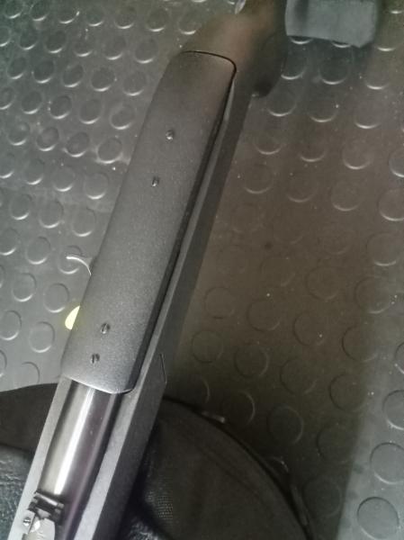

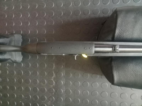

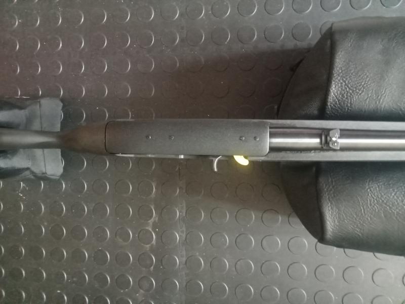

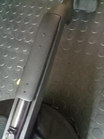

Compré hace poco una carabina semiautomática Ruger 10/22, estoy mirando visor y anillas, pero antes quiero montarle lo que venía en la caja.

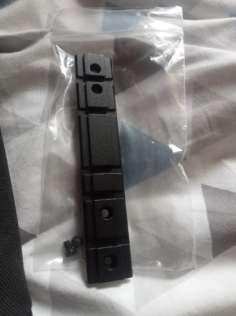

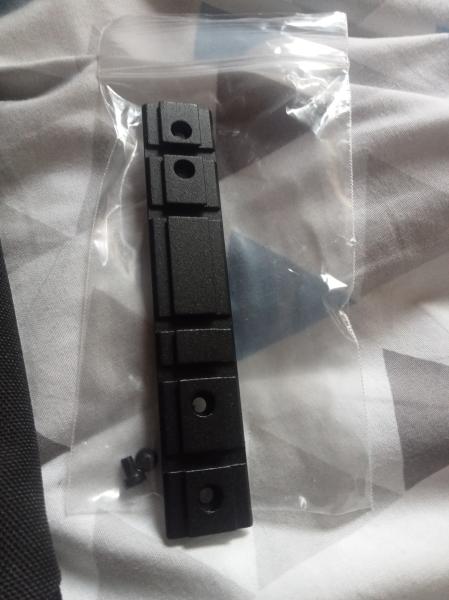

Lo de la foto entiendo que es carril weaver,100 % oseguro, no?
Y para ponerlo, lo pongo directamente encima de la pieza que pongo la foto de la carabina? Quito los tornillos que tiene actualmente, la pongo encima y pongo los 4 tornillos que me vienen, o tengo que quitar la base lisa/plana que tiene de fabrica?
Le tengo que echar unas gotas de loctite? O algún truco bueno?
Son dudas de novato, he leído más posts pero no estoy seguro y no quiero liarme a comprar visores o anillas y que no me valga...

El Carril tiene que coincidir tantos los orificios como la forma de la base, el carril tiene que quedar perfectamente asentado.
Sacas los tonillos que tienes en el armazón y pones los que te vienen con el carril, que deben ser más largos.
Limpias la rosca de los tornillos y la rosca de la base con un poco de desengrasante tipo limpiador de frenos y a los tornillos le puedes poner una gota de fija tornillos para evitar que se aflojen.
Aprietas a par y te olvidas.
Loctite como tal, el Loctite común, no sirve, al secar se endurece y al primer disparo se soltará el agarre creado.
Las anillas que debes poner son las más bajas que la campana del visor de permita.
