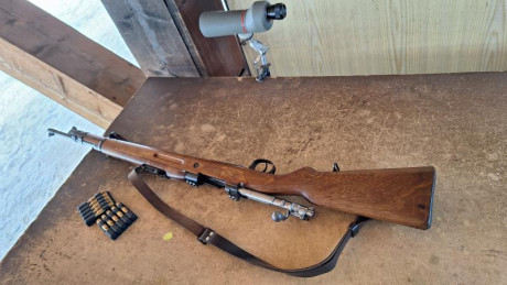

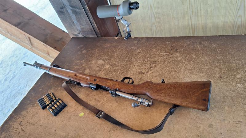

Re: Visor para kar98k
Hola, en quenprovincia estás?, yo he instalado varios, y siempre hay soluciones reversibles en las que puedes dejar el rifle como estaba.
Por ejemplo en mi Coruña le monte esas que ves,como en la época, van soldadas con plata, soldadura "blanda" que se retira sin problemas calentando a baja temperatura el elemento. Le monto su visor original de época.
Los visores originales de época no tienen regulación en deriva, necesitas unas monturas que la tengan, como estas. Hay varios tipos:
https://www.milanuncios.com/armas-de-coleccion/monturas-bases-visor-historico-acero-214543722.htm
