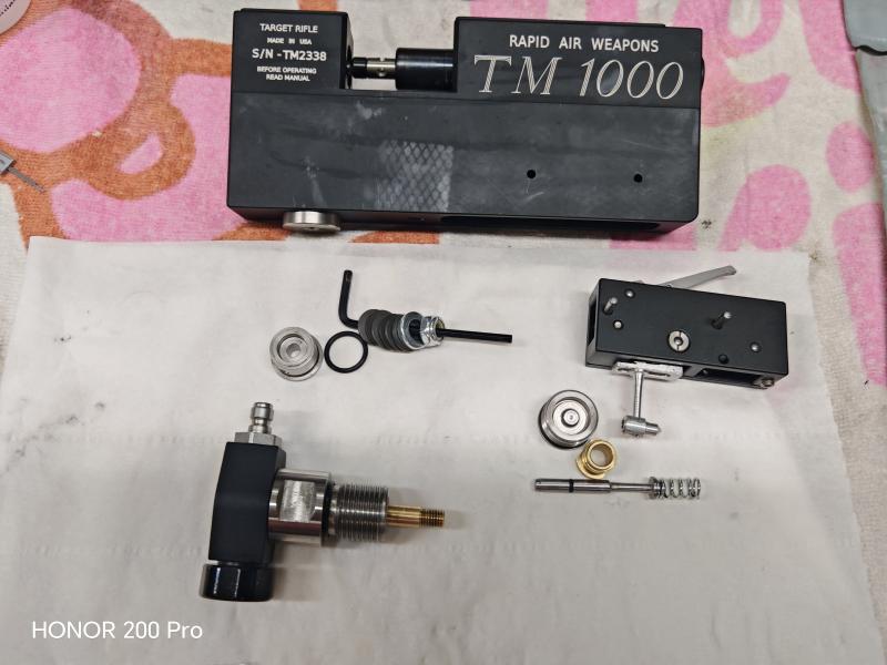

Hola compañeros
Alguno sabe donde puedo conseguir las juntas tóricas para esta carabina RAW MT1000?

Hola, por si pudiera servirte.

Re: Ayuda Carabina RAW MT1000
Si no me equivoco, un poco de oxido en Vigo lleva ahora RAW.
Si no, las consigues todas en cualquier tienda de hidráulica, y si no tienes cerca, incluso en las tiendas de recambio de coches como retenes para aire acondicionado.
Y muchas (aunque de peor calidad) incluso en ferreterías.
Si no me equivoco, con como las de las theoben rapid mk2, y tengo algunas.
Quizás la más difícil de encontrar sean las 2 que empalman el manómetro y el pin de carga, por ser tan finitas, pero yo las puse en un tubo a girar y lijar, y llevan puestas años ya que esa pieza no trabaja una vez puesta.
