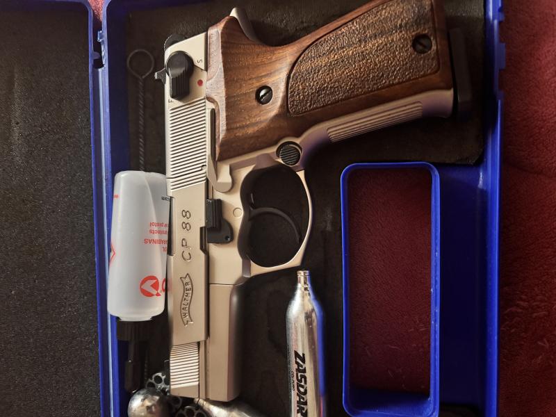

Estimados compañeros. Tengo esta pistola y la he tenido mucho tiempo guardada, pues resulta que al meterle la botella de aire comprimido, se sale todo el aire y se descarga totalmente, alguien sabe dónde podría enviarla a repararla?. Le tengo un cariño especial ya que fue un regalo de un buen amigo.

Buenas noches.
Normalmente, esto ocurre porque se reseca y se estropea la junta tórica del pincho, donde se apoya la punta de la cápsula de CO2. Yo, antes de guardarlas, les aplico un poco de aceite de silicona para evitar esto. En este caso, yo le aplicaría un poco de aceite de silicona durante un par de días regularmente por si sonara la flauta y pudiera recuperar la flexibilidad de la junta. La otra opción es desmontar la pistola con la ayuda del plano explosivo y mirar de cambiar la junta usted mismo. Hace años, desmonté mi CP88 y estuvo desmontada pieza por pieza durante años, hasta que me decidí volver a montarla con la ayuda del plano y volvió a funcionar. Si yo pude hacerlo, que soy un negado para todo esto, a usted puede resultarle más fácil. Un saludo y muchas gracias.

Hola compi. Yo soy aún más negado. Ahí la tengo desmontada sin posibilidad de encontrar las juntas y mucho menos montarla. Y lo peor una colt 1911 ahora le pasa lo mismo, deje la botella puesta y ahora que he puesto otra, también se le escapa el gas, así que bonito panorama tengo, y me sabe mal por qué es un recuerdo de un gran amigo y no le veo solución.

Buenas tardes.
Tenga en cuenta que es una junta sin más. Da igual el color que tenga de serie, es una junta de caucho o de silicona. En Amazon venden una caja de juntas de todos los tamaños. Yo las he usado tanto para armas de aire comprimido, reparación de estilográficas de los 50 e incluso alguna en relojería. Seguro que alguna de las que vienen puede servirle. Para mi, lo complicado es llegar hasta la junta, pues hay que desmontar media pistola para algo que es muy sencillo de cambiar. Un saludo y muchas gracias.

Se aprende a fuerza de golpes.
El problema, tal y como te han comentado, es de la junta tórica que tiene la admisión de aire, que se seca y no resbala. Pero si es esto, la solución es fácil: toma un poco de vaselina y unta la zona donde la junta se encuentra. Con la bombona vacía, la aprietas y flojas un par de veces y luego la llenas. Al introducirla verás que entra suave y no se escapa el aire. Así seguirá hasta que se reseque otra vez.
Insisto: utiliza vaselina.

holl escribió:Hola compi. Yo soy aún más negado. Ahí la tengo desmontada sin posibilidad de encontrar las juntas y mucho menos montarla. Y lo peor una colt 1911 ahora le pasa lo mismo, deje la botella puesta y ahora que he puesto otra, también se le escapa el gas, así que bonito panorama tengo, y me sabe mal por qué es un recuerdo de un gran amigo y no le veo solución.
En las instrucciones o desmontaje que te adjunta el arma, o puedes sacar de internet, encontrarás las medidas de la junta que utiliza tu pistola.

Gracias compi, pero soy muy negao para esas cosas, no es nada fácil montar la cacharra. Y ya no te hablo de encontrar las juntas, aún así al final irá a la chatarra, y lo peor una 1911 le dejé la botella puesta y ya también se le escapa el gas, pero esa ya no se me ocurre desmontarla.
