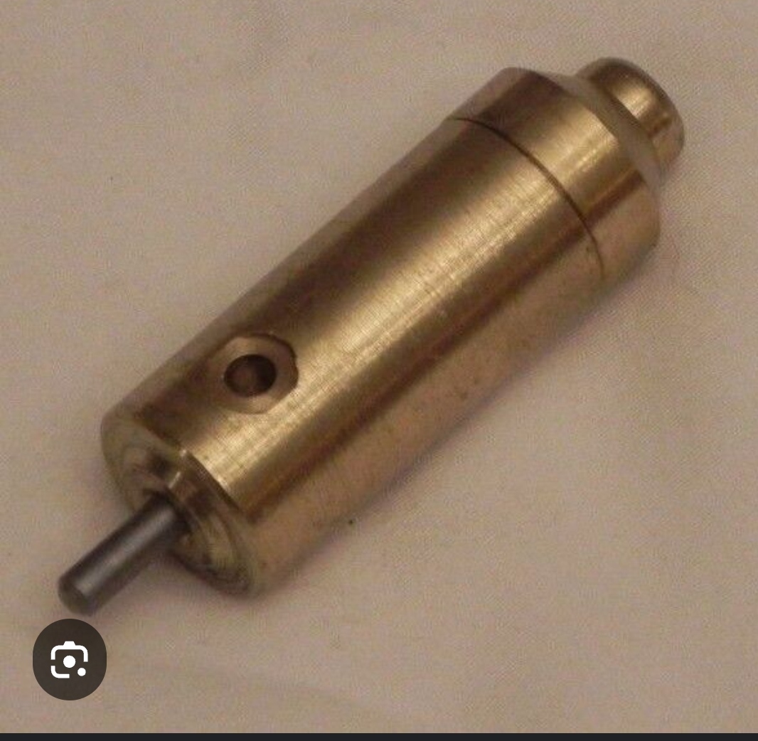

blankolari escribió:Tengo la Podium 286 totalmente desarmada y al montar el conjunto de disparo se escapa el gas de la botella CO2
Parece que la válvula de cierre de la entrada de gas queda corto la espiga y el martillo no golpea a la espiga para empujar la aguja, puede ser que la dicha válvula no sea de esta carabina, alguien puede aconsejarme sobre ello?

blankolari escribió:Gracias patxaro, el gas se escapa por el cañón, a la válvula le he cambiado ya tres juntas. la 1ª era de 2 mm y no perdía gas por ningún lado, pero solo accionaba el disparador, a la 2ª le puse de 1,5 mm pensando que la aguja se quedaba corta y el martillo no accionaba la válvula, con esa se iba el gas por el cañón y la última de 1 mm. ocurre lo mismo, las juntas son de teflón blanco hecho con sacabocados de 9mmx3,5 mm interior y ajustan perfectamente en la base de la válvula.
lo que sí me he dado cuenta es que la espiga de la válvula no sale de la base donde golpea en martillo, es así o tiene que salir algo?

La aguja tiene que salir para que la golpee el martillo y así abrir la válvula.
También te digo que si la aguja no está presionada por nada...no debería salir el gas , esto es síntoma de que la junta no está bien.
Unas fotos ayudarían.
Paxaro.

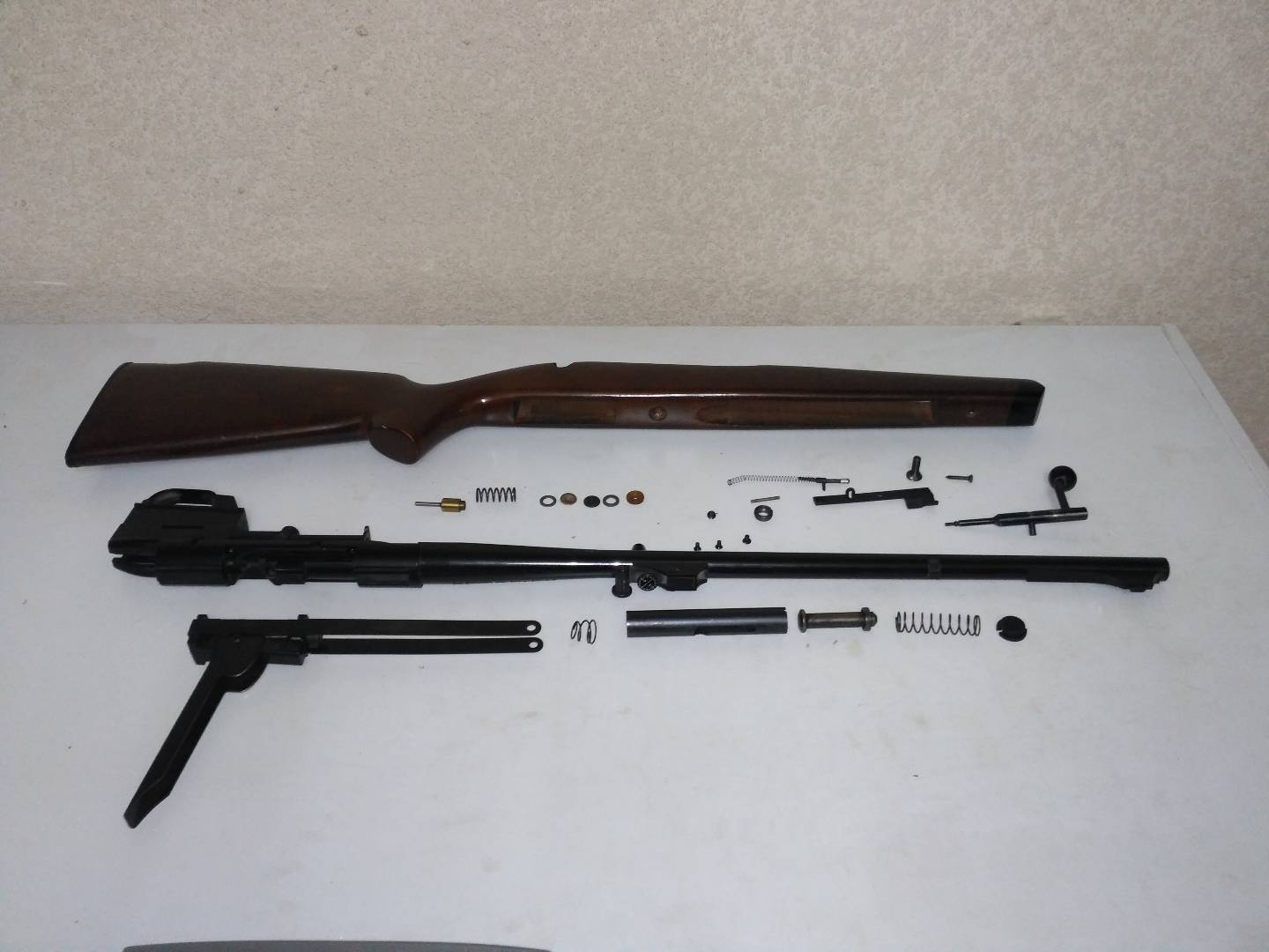

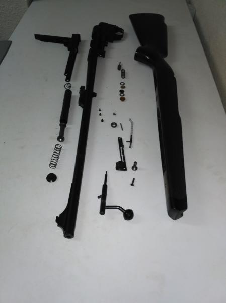

Hola compañero, no se cuál es el problema que puedes tener, pero por si te sirve de algo te paso unas fotos antiguas que tengo de la mía desmontada. La verdad es que no recuerdo muy bien como iba, por lo que cuentas o tienes la junta de la varilla de la válvula estropeada, o quizás algo mal montado.

Creo recordar que las piezas de la válvula están ordenadas según van montadas .

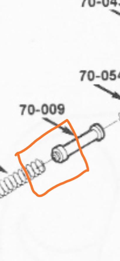

El rebaje es hacia atrás, en él entra el muelle impulsor.

Y en la parte plana del martillo va el muelle pequeño de forma crónica, se puede prescindir de el , ganas un poquito de paciencia . Está pensando para evitar que con el rebote del martillo pierda algo de gas.

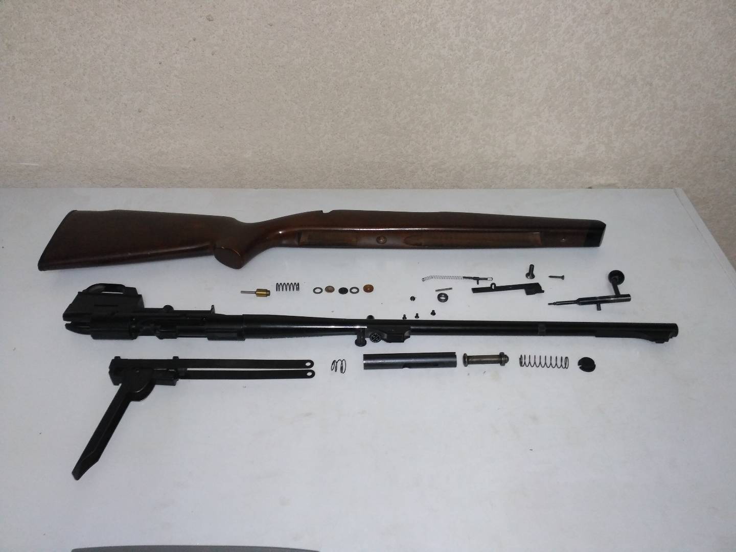

Mensajepor JoseHilario » 19 Ago 2024 21:04
content://com.android.chrome.FileProvider/images/screenshot/1724094165956387394953.jpg
Igual con esto lo ves mejor ...

No recuerdo lo del rebaje , hace mucho tiempo que la desmonte . Tu dale vueltas a la hora de montarla que seguro tiene su lógica... A ver si consigues solucionarlo que es una carabina divertida y muy bonita, yo con el cargador de bolas y tirando de cerrojo lo paso en grande. Suerte compañero.
