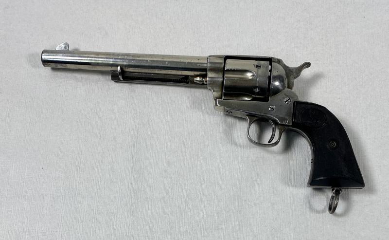

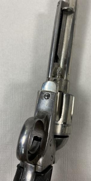

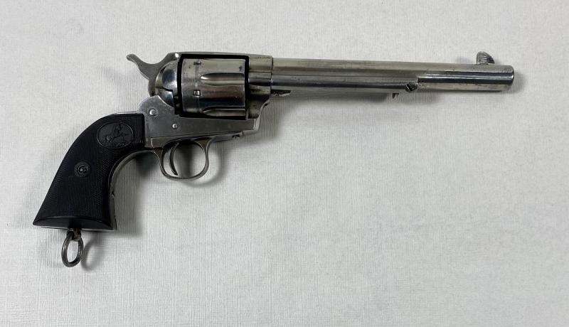

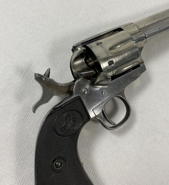

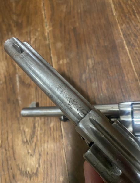

militaria escribió:Vendo por no darle uso mi Colt 44/40 de Caballería con cañón de 7 1/2" original. Guiado en F actualmente, aunque puede guiarse en otras licencias.
Sobre el cañón la leyenda COLT'S PT FA. MFG Cº HARTFORD CT USA en el lado izquierdo 44 cal. cachas de baquelita con logo Colt, no posee la numeración en los lugares habituales ni la marca de patentes, está guiado con la numeración interna de 2 dígitos coincidente en tambor, armazón y cañón. Calculo que está producido sobre 1880 funciona correctamente, conserva parte del niquelado y donde no se ve el metal vivo por lo que es bastante uniforme. Hice hace años 10 disparos de prueba y todo va como debería, probablemente eran los primeros en muchas décadas. Está en Barcelona y puede verse y probarse si hay interés. El precio son 4000eur y no es negociable.
Más información en el 937962426 o militaria@militaria.es
Buenas tardes,

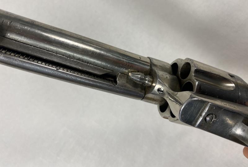

¿Podría poner la foto homóloga a la primera, en la que se ve el cañón por debajo y el muelle del expulsor? También en primer plano, por favor.

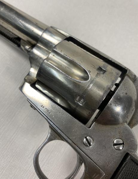

También le agradeceré que ponga un detalle ampliado de la tercera foto, donde se pueda ver el marcaje que debería existir en el lateral izquierdo del armazón, bajo el cilindro, entre este y la parte delantera del guardamonte.
Gracias.

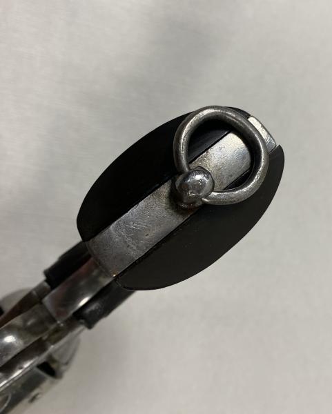

Te adjunto mas fotos, en el anuncio solo me dejaba colgar 3

Buenos días,
No pretendo desalentarle, pero desde mi humilde opinión creo que o bien se trata de una copia eibarresa, o como mucho de un colt canibalizado, al que se le han cambiado o reformado piezas. En cualquier caso no de un Colt SAA de caballería original, y me explico.
En primer lugar el calibre de los Colt de caballería, los revólver del contrato militar recamaraban el cartucho 45 LC, aunque algunos de ellos fueron recamarados posteriormente al 44-40, siempre de forma oficial y aportando los marcajes correspondientes, sobre todo durante la Guerra con España y el levantamiento filipino, acortando el cañón a 5 1/2" y añadiendo la leyenda Colt Frontier Six Shooter; junto con la ausencia del sello US junto a las patentes, al ser modificado.
La ausencia de todos los marcajes de patentes y números de serie, siempre de 4 dígitos incluso en el primer modelo, que ese modelo debería llevar en numerosas posiciones, no menos de cinco, cilindro, rabera delantera del guardamonte, armazón inferior junto a tornillo delantero de guardamonte, culata parte inferior, junto a tornillo de ajuste de muelle real, pestillo de cierre de ventana de alimentación-expulsión. (estos podrían haberse perdido por restauración y no por uso, lo que implicaría lijado, pulido y reniquelado, y por tanto pérdida de condición original).
La presencia de claras marcas de lijado, que hacen pensar en un niquelado posterior a su producción, o una fabricación no original y de menor calidad.
La presencia de un eje de cilindro que no se ajusta a las especificaciones de diseño de ese modelo.
La falta del tornillo de ajuste del muelle real, en la parte inferior de la culata, elemento que todos los Colt SAA han llevado siempre, tanto civiles como militares.
Por otro lado, todos los Colt SAA tienen el arco de la empuñadura independiente del armazón, al cual se sujetan con los dos tornillos traseros y los tres del guardamonte, y su revólver es de armazón completo, le faltan los dos tornillos traseros y dos inferiores.
En cuanto a tornillos, los tres modelos de Colt SAA disponen tres tornillos pasantes en su cajón de mecanismos, el suyo sólo dos.
El marcaje del cartucho en el suyo, 44 Cal., no aparece en esa posición en los colt originales.
Lo único que podría ser original es e cañón, aunque hay discrepancias en sus marcajes, como que las distancias entre palabras o grupos de letras no se corresponden con los originales, aunque el tipo es muy parecido. Y las cachas, al faltar datos de valoración, como marcajes internos, etc.
No me cabe duda de que se trata de un revólver antiguo, pero no de la autenticidad que usted cree tener y tampoco del precio al que se oferta, lamentablemente, pues se trata de una pieza curiosa y mítica.

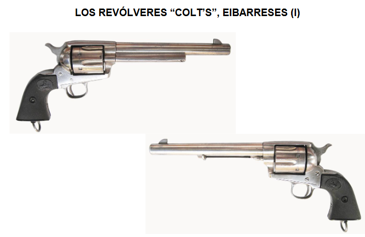

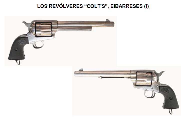

Puede usted discrepar todo lo que quiera, aquí tiene su "colt", un eibarrés auténtico, con todos los detalles, hasta la anilla para el cordón de ordenanza lleva, algo que el modelo original Colt de Caballería no incorporaba en principio y si los españoles, y no porque lo diga yo, la información es pública:
Revolver “Colt 1872” eibarrés, “Reformado”. Acción simple, seis tiros,
calibre 44. Ejemplar con cañón longitud 185 mm (7 ¼”), inscrito: COL’S PT
F.A. MFG Cº HARTFORD CT U.S.A. Manufactura anónima (Larrañaga, Garate
y Cª)
El link del documento:
http://www.catalogacionarmas.com/public ... cap12E.pdf
La foto "calcada" del documento e idéntico al suyo.

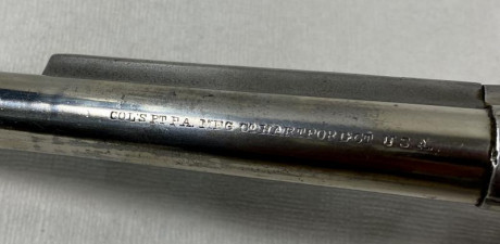

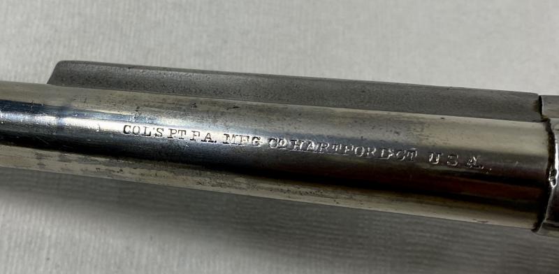

Y además, marcado en el cañón COL'S, como se ve en el detalle sacado de la foto del suyo, que pongo más abajo, ¿o es que creía usted que la ausencia de la letra T de Colt en el marcaje era una errata del fabricante? De todos es sabido que los revólveres eibarreses, salvo los fabricados bajo patente en los cuales debía figurar, solían copiar el marcaje con alguna letra de menos o de más, a fin de no tener reclamaciones.
Del mismo modo introducían modificaciones en el diseño, distintos mecanismos, cañón más corto como en este caso, 7 1/4" en vez de 7 1/2" y otras más, algunas de las cuales le he enumerado ya.
Ahora dígame que sigue discrepando.

:apla: Bravo no discrepo y me quito el sombrero.
Me sorprende no haber visto antes el error de Col's, aunque tampoco lo apreciaste al principio. Precisamente el marcaje del cañón es donde se detectan generalmente las copias de estos modelos, habitualmente italianas modernas y en esta siempre me pareció original Colt. Sobre la pieza sabiendo que es original y es su estado correcto, además al ver el artículo de Calvó que seguro he leido muchas veces pero no caí, me he dado cuenta por detalles de que es la misma pieza del artículo. Cuando la adquirí su anterior propietario habia fallecido y no pudo darme infromación, pero era una persona muy cercana al autor del artículo; a quien espero preguntarle para confirmarlo en cuanto tenga ocasión. Definitivamente lo retiro de la venta y me lo quedo sabiendo que es una pieza interesante, en estado original y de la que se hicieron muy pocas.

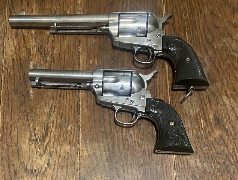

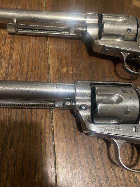

Aprovecho para agradecerte el tiempo y la búsqueda, te adjunto alguna fotografía del 45 que sí tiene las características que debe tener y aun lo llevo al tiro con relativa fecuencia. Un saludo y gracias de nuevo.

¡Por descontado!
Y coincido, esa pieza se ha hecho aun más interesante ahora, tanto por su historia, la nuestra, como por su rareza.
A veces no vemos las cosas que tenemos tan a simple vista, y nos vamos a otros detalles. La verdad es que, cuando aparece una pieza de este estilo, noto como el reto de desentrañar su historia y resolver lo que no me concuerda. Cosas que nos pasan a los coleccionistas, ya sabes.
