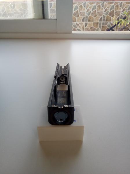

El mío está roto

No sé si ya abriste tu un post sobre una corredera de Glock rota, pero me suena que si.
Me intriga bastante saber cómo se ha roto.
Me sorprende mucho, podrías comentarlo? Yo tengo dos, y les he metido tralla y están perfectas.
Gracias.

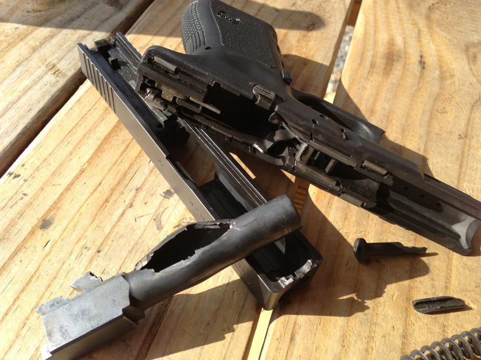

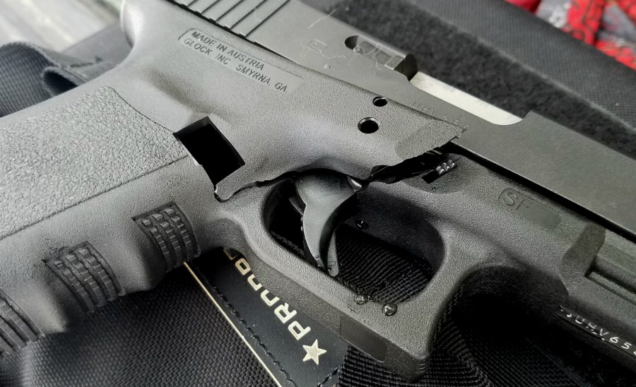

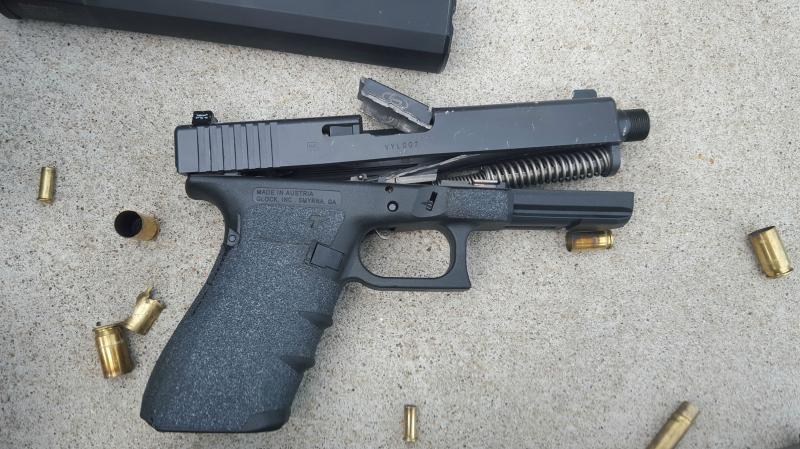

Si tecleas en Google "Glock Kaboom", tienes fotos para aburrir de Glock´s en cachos.......... :mrgreen:

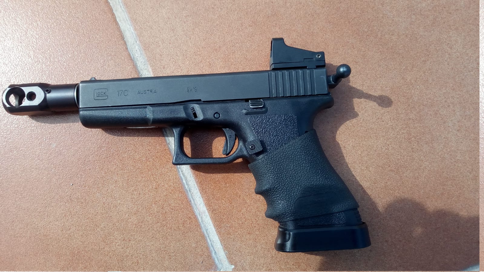

Hola,
He tenido la pistola durante diez años y la he disparado miles de disparos. Tengo un cañón IGB Austria equipado con un compensador y un pistón alimentado por puertos de gas que se mueve hacia atrás y ayuda a abrir la corredera.
Sospecho que al usar municiones de alta presión de IPSC calibre MAJOR, el impacto del pistón en la corredera ha causado una fisura en el metal, causando que se rompa ?
Nunca he visto un Glock fallar así, incluidas nuestras pistolas de entrenamiento de la Policía en Inglaterra que disparan miles de disparos al año. Pero las pistolas Policiales no tienen este tipo de compensador.

manolosolo escribió:Si tecleas en Google "Glock Kaboom", tienes fotos para aburrir de Glock´s en cachos.......... :mrgreen:
De estas si que he visto, y el motivo lo sabía, pero que le faltará la parte de la corredera donde el muelle nunca lo había visto y desconocía el motivo.
