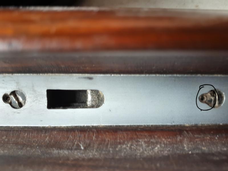

Un compañero de tiro , necesita los tornillos que unen el herraje de hierro a la madera del guardamanos, alguien sabe donde conseguirlos ??

Especifica algo más o pon alguna foto de qué tornillos exactos necesitas.
No conozco el caso concreto de la Aramberri, pero en otros muchos casos son simples tornillos de carpintero de la época. Con cabeza plana de ranura. Para destornillador plano . Ni pozidriv ni Philips. Sin más misterio.

El guardamanos de la Aramberri Fuego se sujeta a la pieza metálica con tornillo y prisionero, esa pieza pequeñita que está junto al tornillo.
Cuál necesita de los dos?, para que no compré a ciegas me refiero.

Creo que no necesitas comprar nada. Los tornillos son los simples planos de carpintería general que te comenté. El prisionero es un simple tubo de unos 2mm, remachado con un botador de la medida. Busca un tubo de similares medidas. Latón o cobre puede servir de igual forma. Los tornillos los consigues desarmando cualquier mueble de más de 40-50 años. Una cama de madera, una cómoda, un zapatero. Vas a un punto limpio, con una maceta o un buen martillo de encofrar o una pata de cabra y en dos patadas consigues un buen puñado. Elige los que más se acerquen por dimensiones. No te pases a un diámetro superior en exceso o estallarás la pieza. Róscalos en el lugar de los originales. Luego marca con un rotulador la posición del retén. A lima o con Dremel, talla con cuidado el hueco para el pasador. Y ya lo tienes.
Los pasadores deberás sacarlos con un macho del diámetro adecuado, o ,en su defecto, roscando con cuidado un tornillo de esa medida y tirando de él con alicates. Lubrica con cierto mimo, ya que los excesos tiñen la madera, y rosca con tiento . Esos pasadores originales pueden ir ranurados y pueden también estallar la madera si espetas sin miramientos un tornillo exagerado.
Si no te convencen los métodos del " Safari de piezas " siempre puedes tratar de buscar pasadores y tornillos similares en una antigua ferretería o armería.
Saludos y ánimo .
Saludos y ánimo .

Ahh, y se me olvidaba comentar que todo eso lo digo en el caso que no dispongas de los originales.
Sí son los de la foto, no les vendría mal una jubilación. No fueron muy cuidadosos con ellos.
Sin embargo, tampoco los requerimientos de su función son demasiado exigentes. Con cuidado y tiento, podrías volver a servirte de ellos si no deseas complicarte mucho.
Suerte y paciencia.
Suerte y paciencia.

El guardamanos de está Fuego , no lleva pasadores , serían sólo los tornillos , en ferreterías no hay !!!

Acude al punto limpio de tu cuidad o al Centro Reto. Botellita de vino y unas empanadillas al " encargado " de turno hacen maravillas.
Luego te lías a patadas con el primer mueble viejo de madera que veas. Un Armario, aparados, cómoda, etc.
Raro será que no vuelvas con un buen puñado de ellos. Y un ataque de asma a poco aprensivo o alérgico al polvo/roña que seas.
Olvídate de Tonti-Tiendas tipo Leroy y similares. Quizás una vieja ferretería si el dueño frisa los 80 años y todavía anda por allí y tiene ganas de revolver algún cajón.

Hola, creo que los tornillos prisioneros de allen son de 3 o 2,5 mm, y eso no es facil encontrarlos, pero tampoco imposible, puedes llamar a Jose Luis, de Eibar, trabajador de aramberri y fundador de Berezi, aun le quedan algunos repuestos, pues yo tuve una fuego y restauré una Topace, y el fué el que me proporcionó las piezas.
De todas maneras, tengo una delantera de una fuego, lo que no se es si tendrá los tornillos, si aun no los has encontrado la busco y te digo.
