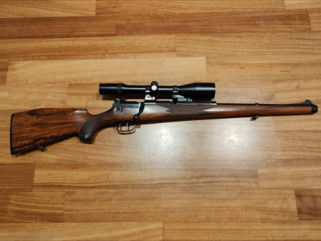

Recientemente compré un mauser 66 (aunque creo recordar que en el cañón ponía 66S) de segunda mano con las bases apel. En principio está bien, todavía no lo he probado y lo he dejado en la armería para que me pongan una culata de 2 cm, porque me quedaba algo pequeño.
Pero bueno, mi duda es respecto al tema del visor… resulta que es algo casi imposible en este mauser y es algo como muy ¿exclusivo? O así me han dicho ya en dos armerías. Resulta que los visores quedan muy adelantados y la solución es pedir a apel una anilla mucho más grande para adaptarla en la parte gruesa del visor (disculpadme la terminología, sigo aprendiendo) pero es que tampoco me quiero dejar mucho más por una calentura del momento jajajaja. Ya si eso más adelante, cuando cace más y eso pues si le meto más dinero.
Y bueno, era para ver si sabíais de algún visor para este rifle (que supongo que tendrá que ser de los antiguos, como también me dijeron en alguna armería) que pueda encajar en el rifle y no quedar tan adelantado.
Tampoco me quiero dejar mucho, como ya dije, pero bueno, supongo que de segunda mano habrán cosas. Me gustaría que fuese con un tubo de 30mm para las anillas de 30mm, y un visor multifuncional (tengo en enero mi primera montería si no me sale algo antes…) y después algún rececho o espera… no se, ya iré viendo según me vayan diciendo mis amigos cazadores.
Muchas gracias por la ayuda, y cualquier cosa decidme e intentaré completar la info.

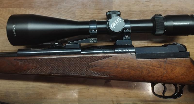

Hola
En EGUN tienes estas bases que te solucionan el problema
Y te quedaria así
Y te quedaria así

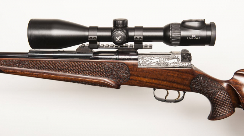

Yogi Maqueto, compañero del foro, tiene unas fijas que pidió en Europa, no recuerdo que fabricante las hace.
En foto ,como la anterior que puso el compañero, tienes que prescindir del punto de mira trasero.

IOEXPRESS escribió:Hola
Y te quedaria así

Hola de nuevo
Si tiene el alza original Mauser ( no la Wiliams) , la puede tener montada retrasada en el carril, al inicio de la campana de visor ( dependiendo de su campana), yo tengo las dos pero montada la Mauser con visor Zeiss 2-10x48

Yo le puse monturas Mak fijas porque quería que quedaran lo más bajo posible.
Para el largo del visor lo mejor es el carril que han comentado.
queda así:

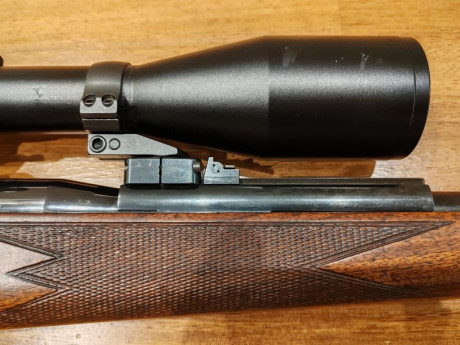

Respecto a las monturas, te adjunto una foto de uno de los míos, con toda seguridad si quieres mantener las bases APPEL (EAW) debes de buscarle a la anilla delantera un pie algo más largo, que se puede encontrar, y la longitud dependerá del visor que quieras montar. Te recomiendo te asegures que la torreta no sobresalga por debajo, como me pasa con mi otro visor, un Leupold, y que me ha obligado a hacerle una anilla trasera especial.
Para mí, si partiese de cero en mis rifles, sin duda montaría uno de carril como los que te han comentado se puede comprar en eGun. Hay diferentes modelos, actualmente hay uno por 164€. Te permiten colocar el visor más bajo.

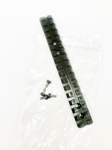

Para nada pretendo menospreciar las opiniones de los compañeros, pero quiero hacer un poco de hincapié en que la mejor solución es la regleta mencionada anteriormente.
Las monturas Apel que yo tengo montadas, tanto problema dan la anilla trasera como la delantera, en mi caso y por mi condición física las tengo al máximo de ajuste pero he tenido que sacrificar algo la cantonera. (adjunto)
Con la regleta se solucionan ambos problemas.
En lo referente al alza, la mejor opción es la Mauser original, que dependiendo del visor y su campana se puede montar, yo tengo un 2-10x48, (en el adjunto, el librillo está abatido)
