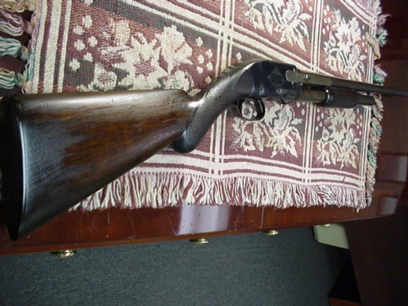

Hola a todos, creo que puede ser interesante hacer una pequeña retrospectiva histórica sobre las escopetas 62
Winchester 1893
No entrare a estudiar su sistema ya que entiendo que será más interesante abordarlo en su evolución para pólvora sin humo el modelo W-1897, ya que las diferencias entre ambos modelos no son muy relevantes y afectan a la robustez del arma y el transporte de la misma, de todos modos los enumerare para que los conozcáis.
prolongación del cajón de mecanismos y la recamara para dar cabida a munición de 70 mm (2 ¾”) de pólvora sin humo ya que el modelo W-1893 estaba diseñado para 66.6750 mm (2 5/8”) de pólvora negra.
Aumento del grosor del acero en cajón de mecanismos cañones y partes comprometidas para aumentar su resistencia y hacer frente al aumento de potencia subyacente.
Sistema de desmontaje del cañón y el guardamano de fácil ejecución ya que el modelo W-1893 no era posible de efectuarlo con facilidad.
Nuevo sistema de seguridad basado en la inercia para evitar lo que se denomina como Hangfire (retardo entre la activación del gatillo y la explosión del cartucho) muy común en la munición de aquella época.

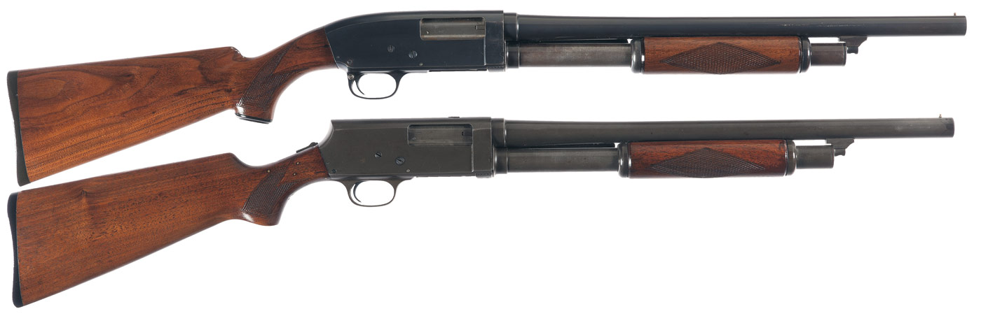

Hola a todos, creo que puede ser interesante hacer una pequeña retrospectiva histórica sobre las escopetas 100
Y estas dos tambien
La Winchester 1897 será equipada con un nuevo sistema de seguridad inercial, me explico.
En el modelo anterior la W-1893 el seguro esta en el martillo del percutor que recordemos tiene una configuración externa, este martillo tiene tres posiciones, 1ª armado, con lo cual está en posición para atrás, 2ª seguro, quedando en una posición intermedia, 3ª disparado, que está en posición para delante tocando la cabeza del percutor, esta configuración se mantiene en el modelo W-1897 pero es reforzado por un sistema que evita que si accidentalmente se nos cae el arma esta pueda pasar a desbloquearse de la posición de seguro a la posición de disparo por si sola con lo cual dicho disparo se efectuaría sin la intervención del usuario.
Este nuevo sistema funciona así, cuando tiramos el guardamanos hacia delante este queda bloqueado y ya no lo podemos tirar para atrás a menos que no pulsemos el botón de desbloqueo que está situado encima por la parte lateral derecha del cajón de mecanismos, ello evita también mediante una chapita interior que aunque el martillo avance de forma accidental a causa por ejemplo de una caída del arma al suelo, no percusione en el percutor con lo cual el disparo accidental no es posible, pero ¿Por qué es inercial?
Bueno creo que ya lo habréis deducido, cuando disparamos todo este sistema se desbloquea con la inercia del retroceso del disparo con lo cual podemos accionar el guardamanos de manera sucesiva sin ningún problema ya que la inercia ira desbloqueando cada vez que efectuemos un disparo el sistema.

La Stevens 520 está diseñada y patentada por John Moses Browning en dos diferentes patentes, la primera de 1905 (modelo 520) y la de 1907 (modelo 520A ) que incorpora cambios que veremos más adelante y los derechos de producción pertenecen a la compañía J.Stevens Arms & Tool Co, ya que estos fueron los términos del acuerdo firmados en el momento del encargo de esta compañía a la Browning Brothers Co, la cual recibirá un porcentaje por unidades vendidas, por las informaciones que tengo parece ser que Browning también ofreció la posibilidad de producirla a FN para el resto del mundo, pero la empresa declino la oferta al considerar prioritaria la producción de la Auto-5.
La Stevens 520 representa una nueva revolución en las escopetas de repetición, a simple vista, podemos caer en el error de pensar que el único cambio es la configuración en su interior del sistema de percusión y por lo tanto etiquetarla solamente como la primera escopeta de repetición de martillos ocultos o Hammesless, sin embargo la realidad es muy distinta y en todo su diseño se esconden las claves de las escopetas modernas de hoy en día.
Es curioso como la Stevens 520 es casi una desconocida, de hecho la mayoría de propietarios no saben que en sus manos tengan un arma diseñada por el Maestro Browning, pero como todo en esta vida esta circunstancia tiene su explicación.
Cuando J.Stevens inicia la producción del modelo 520 en la carcasa de estas armas no aparece el numero de patente y su origen, curiosamente no será has más tarde donde aparece el nombre del diseñador y las fechas de las patentes, no sabría deciros el porqué de tal hecho, pero con ello se inicia la confusión sobre el verdadero origen de ella, todo esto se acaba por enredar mas cuando Stevens fabrica estas escopetas para dos compañías más y bajo diferentes nombres.
Por un lado produce las escopetas marca RANGER para la compañía de venta por catalogo Sears, no se saben la cantidad de unidades pero se estiman que fueron bastantes, y se produjeron de los modelos 520, 520A y 620 que más adelante mencionare.
Por otro se produjeron también para la compañía de Montgomery Ward, bajo el nombre comercial de Ward´s Western Field modelos 30 y 31, equivalentes a los modelos 520 y 520 A , tampoco se sabe las cantidades.
Para acabar de montar el lio en 1920 la compañía J.Stevens Arms & Tool Co, es comprada por la compañía Savage Arms Co, convirtiéndose en el grupo de producción de armas más grande de la época, con lo que todos los modelos pasan a denominarse como Savage modelos 30 Y 31 que equivalen a los modelos 520 A y 620.
Hola a todos, creo que puede ser interesante hacer una pequeña retrospectiva histórica sobre las escopetas 161
Modelo 520 con boton de bloqueo
La J.Stevens modelo 520. Patente Browning Nº781765 saldrá al mercado en 1905 y su producción se prolongara hasta 1932, esta arma se venderá bajo tres terminaciones, Campo, TRAP y Deluxe en recamara de 70mm y longitudes de cañón 66, 71, 76 y 81 cm, de 1, 3 y 5 estrellas, sin embargo será el modelo 520 A el más vendido de todos ellos y el que aporta las soluciones más modernas, en cuanto al modelo 620 fue introducido en la época en que Savage Arms Co adquiere la compañía J.Stevens o sea en 1920 y solo es un cambio de forma más curva en la estética del arma para hacer frente y emulando al modelo Winchester 12 que veremos más adelante y la incomprensible, para mi opinión, vuelta del botón del seguro al guardamontes, nada más, su producción llegara hasta 1955 y entre los tres modelos se calculan sobre unas 400.000 mil unidades más las vendidas cono RANGER y Ward´s Western Field, de las cuales no se sabe la cantidad.
Hola a todos, creo que puede ser interesante hacer una pequeña retrospectiva histórica sobre las escopetas 160
Arriba modelo 620, abajo modelo 520A
Curiosamente el hecho de ir ofreciendo nuevas evoluciones no implicara el cese de producción de los modelos anteriores hasta 1932, tampoco entiendo tal hecho, pero es así, con lo que los tres modelos estarán a la venta conjuntamente durante varios años, otro punto a tener muy en cuenta es su precio de venta, la Stevens es mas económica que su rival, la Winchester 1897 aunque tecnológicamente más avanzada, sin embargo los clientes prefieren la Winchester, este punto es incongruente pero es un hecho, el prestigio de la W-1897 en aquella época es enorme y los potenciales clientes la prefieren todo y ser más cara a la Stevens que es vista como un arma para las clases más humildes, es curioso pero así ocurrió.
