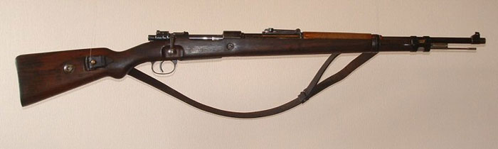

Hace un tiempo cayo en mis manos un Mauser oxidado y que solamenta se pueden leer un marcaje al al lado derecho de la pieza que va soldada al cañon y que a su vez lleva el alza y pone S/42G y al lado K167 y en la parte de abajo del cajon de mecanismo la letras ESFJ 7
JX
X
W 6XY X
Es todo en cuanto a las marcas que se ven.

Así a bote pronto puedo decirte que ese arma oxidada que tienes es una carabina alemana Kar98k fabricada por la Mauser Werke de Oberndorf am Neckar en el año 1935 como indíca su código G.
Es un arma militar que viene identificada con el código S/42 de Mauser y que salió de la fábrica el mismo año en que este arma fue adoptada oficialmente como el arma larga estándar del ejército alemán.

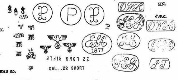

Los K167 son punzones de aceptación y es posible que en alguna parte del arma encuentres pequeñas águilas de Weimar con alas bajas y con un número 63 debajo que son los Waffenamt63 de Mauser utilizados a partir de ese año y hasta 1939.
Debería tener además marcado en diferentes partes del arma un número de 4 cifras seguramente seguido de una letra minúscula a modo de sufijo que correspondería con su número de serie

El arma en cuestion, creo que ha quedado claro, es un Mauser K98 del año 1935.
Por el año de fabricación, tipo de arma, etc, etc, por supuesto que se pudo utilizar en la Guerra Civil, no lo dudes.
El calibre de dicha arma es7,92 x 57 mm.
