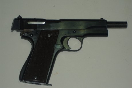

A muretti pedirle que ponga las fotos de las armas completas.

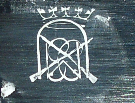

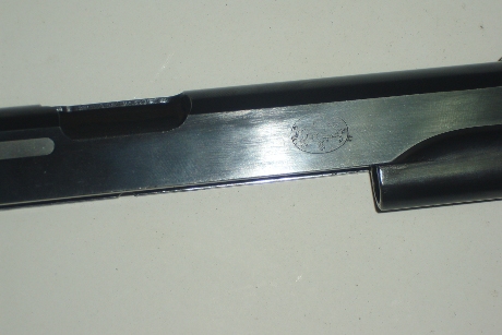

Efectivamente, son esas a las que me refiero. Como podeis ver llevaban y siguen llevando en la corredera dos potros dentro de un ovalo, exigencia del Gobierno sirio del momento cuando firmaron el contrato para la compra de un número de pistolas Star "surplus", es decir, de las retiradas del servicio por los estamentos oficiales, basicamente la Guardia Civil, como podeis comprobar tambien con los restos de marcajes de la Benemerita que presentan (convenientemente desfigurados con las letras que referia muretti) en el lado derecho del armazón.
Solo añadir que basicamente se trataba de Star mod. A (calibre 9 largo), o por mejor decir las conocidas como Modelo Militar 1931 que siguieron fabricandose con escasos cambios al finalizar la Guerra Civil, repunzonadas como B y transformadas al 9 parabellum por el simple expediente de cambiarles el cañón.
Saludos cordiales :birra^:

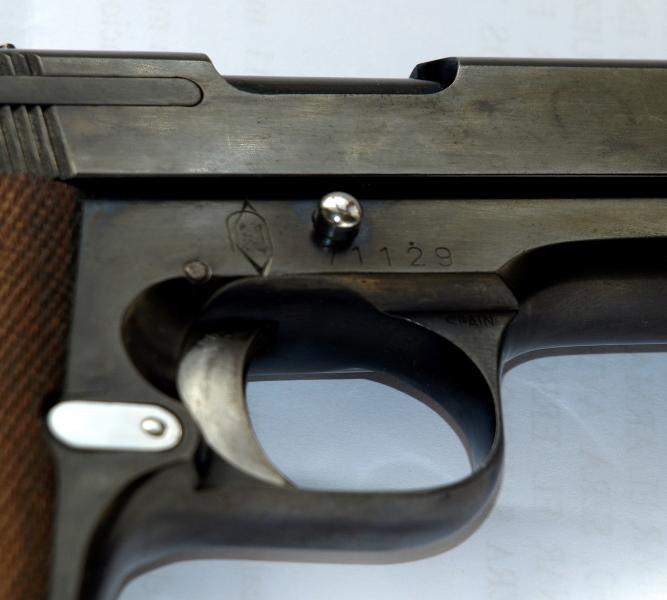

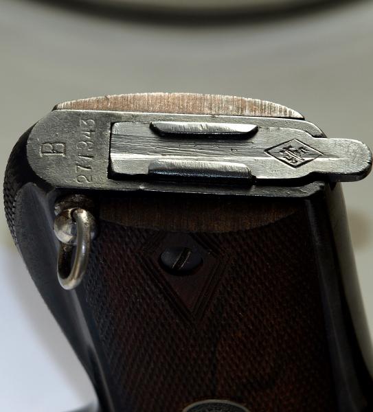

...ok, son fotos de pistolas que se venden o han vendido en este foro. La Star B con el haz de lictores y espada cruzada enmarcados en rombo, recien adquirida por el que suscribe, data de 1945. En el Caso de la Star B con el escudo de la epoca de fusión de carabineros con GC, del compañero Manuel998, data de 1942....
post2004183.html#p2004183
Pd: Cuando se empezó a dotar a la GC con las Star BM, como parte de pago, la Casa Star admitio las antiguas Star A y B que el cuerpo tuvo en dotación. Estas pistolas fuerón "refrescadas" e incluso a las modelo A se les cambio el cañon por uno en 9 parabellum y se le repunzono el modelo en la empuñadura para enviarlas al Ejercito sudafricano, de ahi esos punzones sobre la corredera y el armazón. Esta información la he leido en foros estadounidenses y según parece, reflejada en el libro de Antaris...

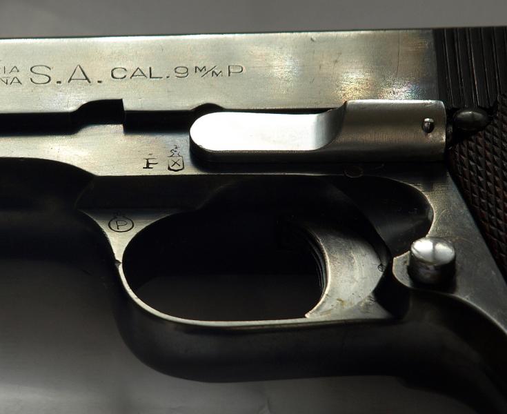

Por cierto. podrias poner una foto de los marcajes que presenta la tuya recien adquirida ?
Más que nada porque llevo un montón de tiempo buscando una por aqui y hasta ahora tan solo fuí capaz de encontrarla en otro país (y por desgracia perderle la pista :oops: :oops: de nuevo)

Efectivamente los cerrojos marcados con los dos potros dentro de un ovalo pertenecen a las punzonadas para el contrato Sirio.
Era uno de los requisitos de este gobierno para la compra de las armas. Se contrataron varios miles que finalmente nunca llegaron a entregarse. Puntualizar que las armas de este contrato iban a ser en principio nuevas, de los modelos B y SUPER B. Los cerrojos ya marcados fueron aprovechados para montar otros lotes.
En referencia a las de la Guardia Civil, decir que esta jamas tuvo modelos B de dotacion. Los modelos 1931, 1940 y A que se entregaron a primeros de los 80 como parte de pago, fueron transformados a modelo B, y efectivamente unas vendidas a Sudafrica (las que tienen los punzones W U) y tambien a algun distribuidor aleman.
Como dato curioso, muchas de las que la Guardia Civil entrego no estaban en buen estado para ser reacondicionadas, por lo que fueron destruidas y sus numeros de serie reasignados a modelos BM, que estaba entonces en plena produccion. Es por esto que pueden encontrarse modelos BM con numeros de serie que corresponden a modelos A del 9 Largo.
Por ultimo, hay que tener en cuenta que STAR estuvo en los ultimos años limpiando el excesivo stock de piezas, sobre todo fundamentales, de estos modelos y de muy diferentes epocas, por lo que a veces aparecen ejemplares con caracteristicas y marcajes muy dispares para los que no hay ninguna explicacion, solamente son eso, una mezcla de piezas de diferente epoca.

Respecto a la tuya, es el caso que comentamos, esta transformada, si te fijas bien en el marcaje de la B, todavia se aprecia un resto de la A que habia punzonada originalmente.
Ten en cuenta tambien que la afirmacion de que la transformacion se llevo a cabo simplemente mediante el cambio de cañon es incorrecta, se cambiaron tambien los cerrojos.
