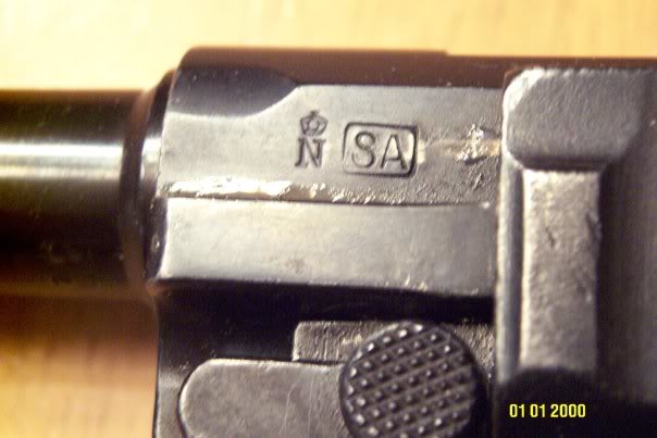

¿Alguien me puede decir el significado de un punzón, consistente en una "N coronada",en la pistola Luger P08?

Punzón comercial (para las armas no destinadas al ejercito).
Vigente hasta el año '39, si no recuerdo mal, en que se cambió por el "aguila"/N.

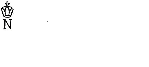

Pues puede significar dos cosas dependiendo del tipo de N coronada que aparezca en esa P.08.
En un primer caso como bien te ha explicado pacopi se trata de un punzón civil de Banco de Pruebas Alemán usado en ese país entre Abril de 1893 y Abril de 1940.
Significa que esta pistola fue sometida durante ese periodo de tiempo a la Nitro Proof o prueba definitiva de la polvora sin humo y que esa P.08 estaba destinada al mercado comercial.
Cabe una segunda posibilidad que se da frecuentemente en este tipo de armas.
Hay que fijarse bien porque en este segundo caso se trataría de una N coronada pero con una corona algo diferente a la anterior.
Estaríamos hablando entonces del punzón de la Nitro Proof del Banco de Pruebas de Suhl en la Alemania del Este usado entre principios de los años 50 y la reunificación de este país en el año 1990.
Esto significaría que ese arma permaneció en Alemania Oriental después del final de la 2ªG.M. y que fue reutilizada en ese país.

Las reparaciones hechas durante Weimar y años 30 también lo fueron hechas en Suhl además de Berlin y se distinguen porque la N es un pelín más pequeña en Suhl. No necesariamente un arma con el la N coronada de Suhl es una arma reparada en la postguerra de la segunda gran guerra.

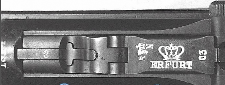

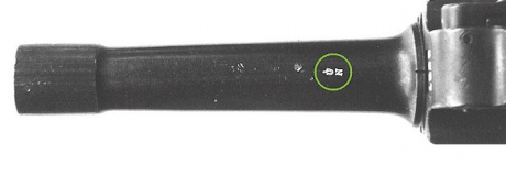

Desde luego si el punzón que aparece en una pistola es una N coronada como la de la segunda imagen que yo he puesto sin ningún género de dudas ese arma pasó por el Banco de Pruebas de Suhl después de la 2ªG.M. durante el tiempo que existió la Alemania del Este.
La diferencia básica entre la N coronada de Alemania, ya sea de época Imperial desde 1893, de la República de Weimar o del III Reich hasta el 1 de Abril de 1940 y el punzón de Suhl del tiempo de la Alemania Oriental no reside ni en el tamaño ni en la forma de la letra N mayúscula sino en la forma de la corona, más baja, redondeada y con las celdas más pequeñas en el primer caso y más alta y con las celdas alargadas en el segundo.
Las dos primeras imágenes son de una Erfurt con una N coronada de Suhl del segundo tipo y que por tanto pasó por la Alemania del Este.
La tercera imagen es de una comercial DWM M23 Finlandesa con el punzón de de la Nitro Proof vigente en Alemania desde 1893 hasta 1940.

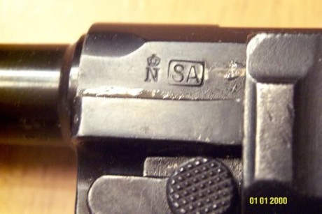

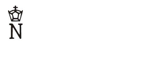

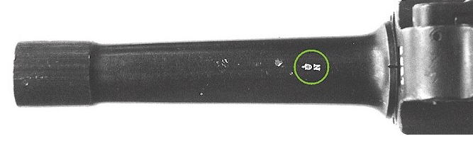

Hola, si estoy de acuerdo en lo que dices en tu última aportación, sólo quería señalar que siempre que se habla de Sulh todo el mundo piensa en la Alemania del Este y el banco de pruebas de Suhl es anterior y coétaneo con Berlín y que se pueden distiguir por el tamaño de la N los trabajos realizados por ambos durante la Época Imperial y Weimar. Que luego Suhl quedara en la alemania Oriental y sus trabajos se distingan por la corona que efectivamente es diferente a las clásicas de entre-guerras, no tiene que ver. Hay que ver primero la marca y luego podemos ver si es anterior o posterior.
Te adjunto un ejemplo de Suhl de la época de Weimar y otro de Berlin.
